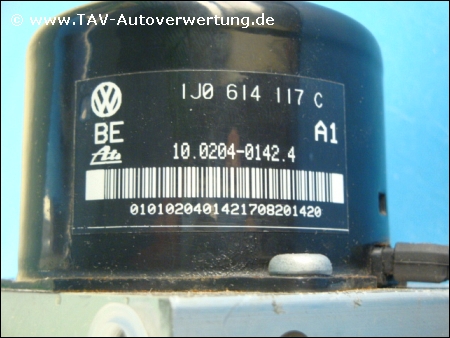

колега и при мен беше така но беше заминало релето което командва помпата и смених целия ABS . но на VAG KOM ще покаже какво е ако е помпа имам от моя ABS но дано да е друго.след като вдигнеш 20км. ти светва лампата на ABSa защото след тази скорост тои почва да работи.

6те го закарам да видим от какво 6те излезне, но за6то не го прави всеки пат, така ме фва6та яд и незнам от какво е, сега два дена 6те тарпя докато разбера. А тази твойта помпа 6те стане ли колега?
kiril_k83
Мнения: 47
Регистриран на: Сря 24 дек 2008 10:52
Местоположение: Сапарева баня
Re: проблем с ABS на голф4
Мнениеот kiril_k83 » Съб 27 фев 2010 20:26
това е помпата.
