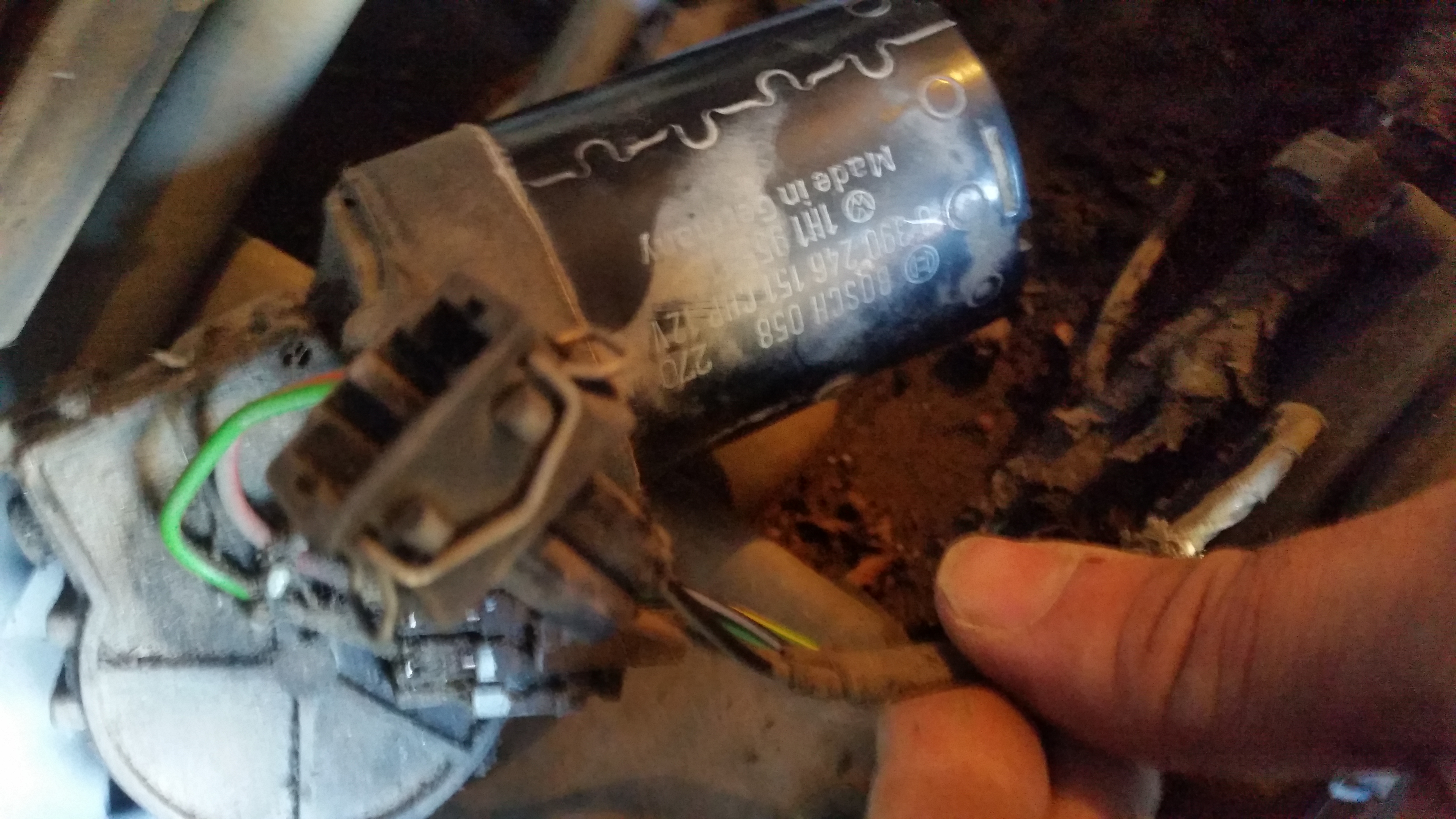

Найстина се оказа шлица. Не е сложно, но досега не се бях занимавал. Готово е. Обаче, намерих една букса, дето стой самотна и никъде не е включена. Ако може малко помощ откъде или за какво е , че ми стана странно???

Мнениеот Барон Мюнхаузен » Нед 01 дек 2019 13:58
Ето я.

за износени шлици намери тънка0,1-0,2мм месингова лента и я сложи на шлиците на остта и тогава набий рамото.
