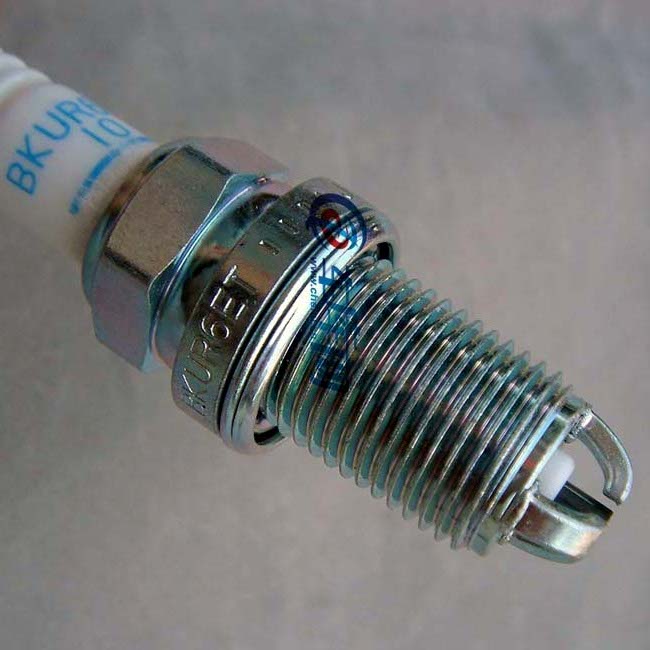

За 1.6 AKL ги дават BKUR6ET-10 според каталога на NGK. И какво вече колегата по-горе сложи снимка си личи, че са с 3 полюса.
