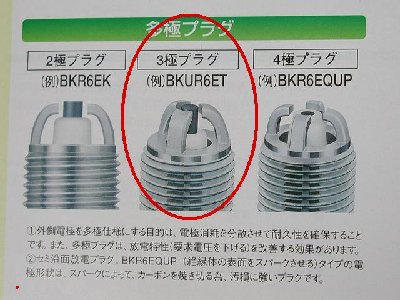

BKUR6ET-10

BKUR6ET-10 това са ти заводските и да триполюсни са-от 9 до 12-13 лева май че струват

За 1.6 AKL ги дават BKUR6ET-10 според каталога на NGK. И какво вече колегата по-горе сложи снимка си личи, че са с 3 полюса.
