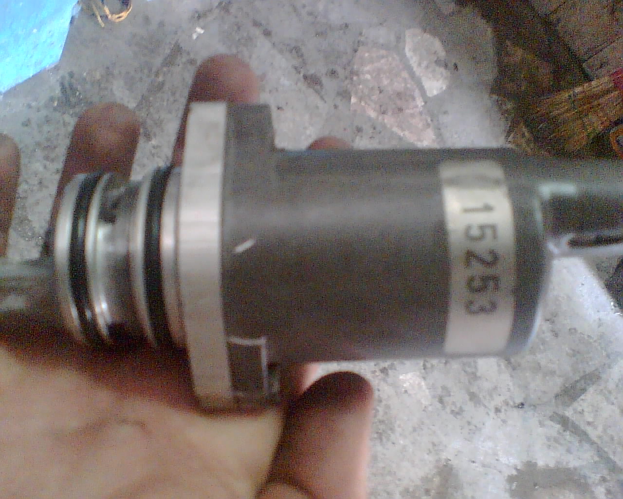

Значи сложих друго моторче и Диференцяла Зацепи!!!Сега си тарся сащтия тип мотор от някаде или чисто нов някои може ли да ми садеиства!!!
Ето и какво представлява !!!
Проблема му е че ротор4ето е сфаршило!!!
