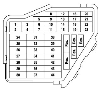

Опитай на първо време да ресетнеш таблото.
Вадиш 11-ти и 15-ти бушон и ги слагаш пак.
Fuse Card.gif (8.72 KиБ) Видяна 719 пъти
