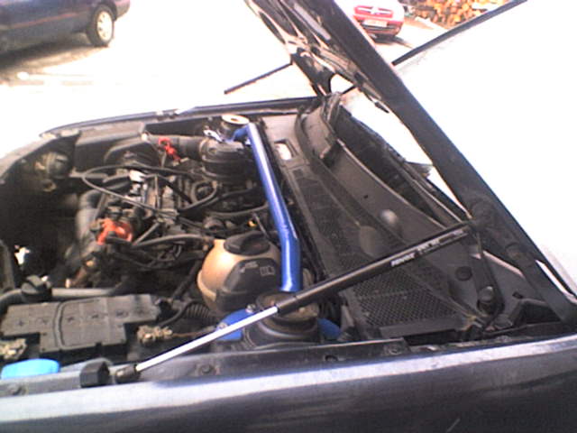

Аз си взех такива от Г2 за предния ми капак и другия вариант беше - абсолютно същите по 330Nm, предполагам, че те ще ти свършат работа. :да:
