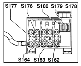

Миналото лято и аз имах проблем с климатроника . Заредихме го с фреон , никакви грешки на диагностиката и компресора пак не тръгваше . Оказа се един от бушоните , намиращи се над акумулатора :dontknow

Добра идея , не се бях сетил за тях. Мерси много :)
Пропуснах да кажа че праавих self-diagnostic на климатроника не знам дали може да и се вярва , но не изкара грешки.

S162. Glow plugs (coolant) (50A).
S163. Fuel pump (FP) relay/glow plug relay (50A).
S164. Coolant fan control (FC) control module/coolant fan (40A).
S176. Relays panel interior (110A).
S177. Generator (GEN) (90 Amp.) (110A).
S178. ABS (hydraulic pump) (30A).
S179. ABS (30A).
S180. Coolant fan (30A).
Aleksiev777
Мнения: 393
Регистриран на: Пон 10 юни 2013 17:39
Автомобил: VW BORA
Двигател: 1.6 SR
Re: VW Bora - въпрос за бобина
Мнениеот Aleksiev777 » Нед 08 май 2016 12:09
До колкото разбирам за климатика , трябва да проверя S164 i S180 нали така ?
Zdravko Zankov
Мнения: 13617
Мнениеот Zdravko Zankov » Нед 08 май 2016 13:26
Да.
