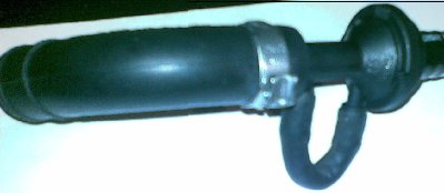

Маркуч за серво
Мнениеот FivePointeO » Нед 08 ное 2009 17:57
Въпроса ми е за какво служат тези два накрайника дето излизат от маркуча и дали трябва да се оплатнят с нещо и ако трябва с какво !?!

Естествено от там ще смуче въздух! От там може да се мери вакума в колектора. Запуши ги с някакви тапички или краен вариант с късо маркуче и болтче от другата страна!

при мен едното е за делкото а другото върви към вакуумчетата на карба

Малко е в страни от темета,но днес забелязах на мойто голф, че едната част от този маркуч(лявата му по- дебела част на снимката) е хваната със скоба за една овална джиджавка, на която в горната част има гарнитура и от нея тече...не знам какво (прилича на масло)! :banghead: :oops: Въпроса ми е за какво служи тази "джиджавка", какво тече от там и как евентуално да се отстрани проблема? Благодаря!!! :beer :beer :beer
П.П.Колата е голф 3 АФН.

Снимай и ще ти кажем

Това ти е вакум помпата и това масло което виждаш е двигателно. Сменя се там гарнитурката и така! Не съм сигурен може и масло устойчив О-пръстен да беше!

alex_zazy написа:Това ти е вакум помпата и това масло което виждаш е двигателно. Сменя се там гарнитурката и така! Не съм сигурен може и масло устойчив О-пръстен да беше!
Благодаря ти за отговора! То не тече много, но още днес ще отида да си търся такава гарнитура! :) :beer :beer

ето решение с твърд маркуч мисля че ще свърши работа вие как мислите !?! :mrgreen:
между другото стария ми маркуч е запушен с някаква тапичка (голф 1.6 АЕЕ 1995 ролинг стоунс)

Вчера го смених работи :banana

Ето го 8)
Бандажиран е за да не се търка
