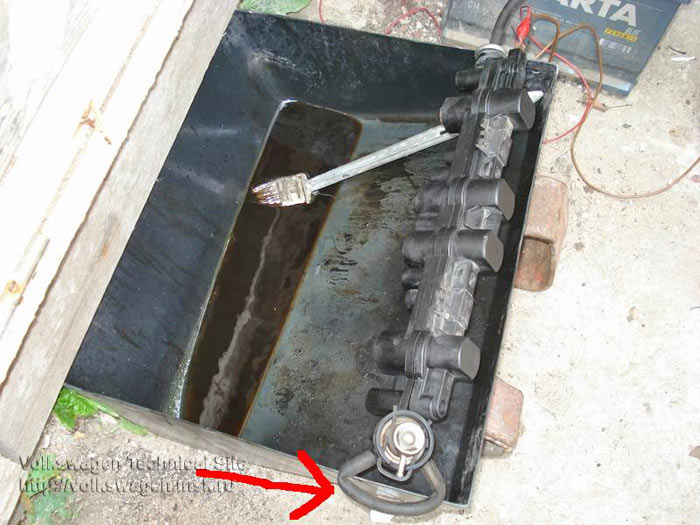

Колеги имам бензин във вакумното маркуче което идва някаде от инжекцията и под нея и влиза в дебитомера и ми мокри въздушният филтър с бензин малкое но има .

Привет колега,смени бар регулатора.Кръглия метален елемент с маркуча от снимката.
Не се налага да сваляш горивната рейка-както е на снимката.Най-вероятно е прокъсана мембраната на твоя регулатор.

Едното маркуче е точно от там какво прави това и може ли да сложа втора употреба или по сигурно ново и ако знаеш цена да ме зарадваш.

Бензиновата помпа в резервоара подава горивото с налягане 3 бара,този елемент го регулира чрез вакуум от смук. колектор на 2.5 бара-толкова са необходими на двигателя според производителя му.Втората употреба е с риск да протече пак.За цена във всеки магазин по номера на часта,или колега който го е сменял да сподели.

Това вече зависи от газаджията кой начин е избрал за прекъсването на бензина.Дали ток към помпа,дали ток към дюзите.Правилно според мен е помпата да не се изключва и бензина да циркулира,както си казал.Колега между другото този регулатор е "беля" .Май е от графата "части от ОЕМ производител"-търси го втора употреба,дано имаш късмет.

да, върти го и ако е скъсана мембраната на регулатора , през вакуумното маркуче бензин влиза в колектора и преобогатява горивната смес и мотора се "дави" !запачват прекъсвания и т.н.
