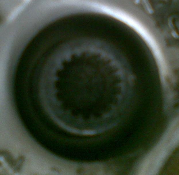

Здравейте колеги,
та значи закупих си аз едно голфче 4,преди няколко дни и понеже дойде време
за слагане на зимните гуми,отидох на гумаджия и хоп....секрета го няма :(
Пратиха ме при Слави (гр.Русе)-той каза потърси от ауди,пасат или голф и на бмв е подобен
Та пробвах с такъв на бмв беше по малък...ходих при още 1 човек той каза,същото като Слави
че тоя болт не е БГ производство...инак ако е бг,щял да го изработи.А тия бг болтове,каза той
са 1100 вида (това го каза без маитап) :evil: (изработването ставало само чрез номерчето на секретния ключ)
Та ако някой има такъв ключ от Audi или Vw моля да ми пише.
(болта е с 17 шлици или зъби,незнам кое е по правилното)
Резултат:
(и да ви кажа колеги,незнам дали е слаган от завода на vw,на highline-ите,защото гумаджията каза,че това е болт за желязна джанта!За алуминиева бил конусен болт!)

ако можеш да намериш лимбус малко по голям от този отвор и да го набиеш би трябвало да стане, е разбирасе ще развиеш ако болта не е стегнат зверски,ама виж по гумаджииниците би трябвало да има всякакви секрети

Колата е нов внос от италия,секретите са италянски и са с много ситни 17 шлици=>
са много здрави,мисля че с 1 квадрат трябва да стане някак си,като го набия с чук.
Другия вариянт с отпечатък и на струдар... Мисля и и още 1 в Юнитрейд и по номера
на купето (щото си мисля че са оригинални)...никой не би сложил секрети на най-масовите
15" джанти на vw секрети.Или трябва да е бил много :screwy италянец!
(днес пробвах с лимбус с 12 шлици,ама превъртя и нищо нестана)

На мен пък ми приличат на секретните болтове, които са включени в оборудване от ниво HiLine на Фолксваген.
Брал съм ги тези ядове и не искам да съм лош пророк, но ми се струва, че няма да намериш глава за твоите болтове.
Съветвам те, докато не е станало късно, да им завариш по един болт отгоре, колкото да ги развиеш и да търсиш друг комплект. Само при заварката направи една фуния от ламарина и я сложи около главата на болта, за да не съсипеш джантите.
С квадрати, приблизителни ключове, секач и други подобни не става.

Аз имам саштия болт ама тревва да слеза до гаража да видя с колко зъба е !!!

и моя е саштия модел секретен болт ,ся слизах таа преброих забите но са 15!!!Съжеляжам немога да ви помогна!!! На Vw Bora !!! Mи виж потарси от др 4ки!!!

Колега голфа наистина е highline,незнам как позна без да съм споменал.

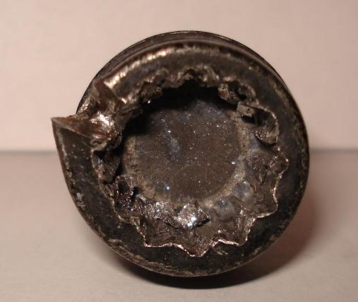

Решение на проблема:
Сцепвате 1-та страна на болта (той се оказа от много мека сплав между другото)
и се набива М16 лимбус (12-тостен),закупен от Mr.Bricolage (12.60лв струва) марка "Майстор+"
Изображение(снимка да се добие представа :D )
Болта го сцепвате повечко,преди това сте развили всички останали болтове и остават секретните!
Клатите цялата кола (или само джантите 1 по една малко да охлабят болтовете),и вече след набиването
на лимбуса (който е малко по голям от болта и без да се сцепи в едната страна болта,няма как да влезе)
въртите бавно,докато отхлаби.Притискайте и камъка в посока джантата,да не се измъкне и да превърти!!
(лимбуса захапва най-здраво на сцепеното със секача място)

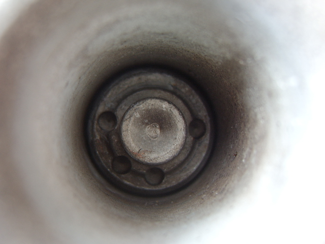

Местоположение: Ямбол-Норвегия
Re: Ключ за секретен болт...помагайте (има снимкана болта)
