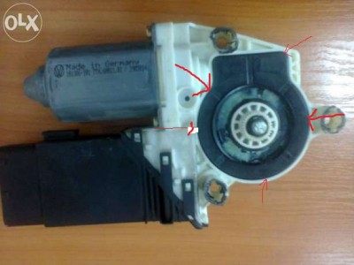

Здравейте , колеги.
Поръчах си зъбното колело , което е на оста на машинката.
Моето е силно захабено и машинката работи и не изключва в горно положение.
Как се разглобява машинката за да се стигне до колелото?
Предполагам , че се отваря там , където съм отбелязал с червени стрелки.
На щипки ли е?
Все пак да попитам и Вас , да не прецакам работеща машинка.

Има зегерка на вала.Махаш я и колелото ще излезе. :c020

От външната(видимата) страна ли е , над зъбното колело?
Не виждам на снимката , а моята машинка не съм свалил.

Зегерката е монтирана върху металната ос,за да не може да излезе свободно пластмасовото зъбно колело.От снимката не се вижда,заради лошото качество.Когато го демонтираш ще ти стане ясно.

Зъбното колело е смесено.
Зегерката е супер дребна и едвам се вижда.
Благодарение на колегата Пас1.8 ми , не счупих оста.
