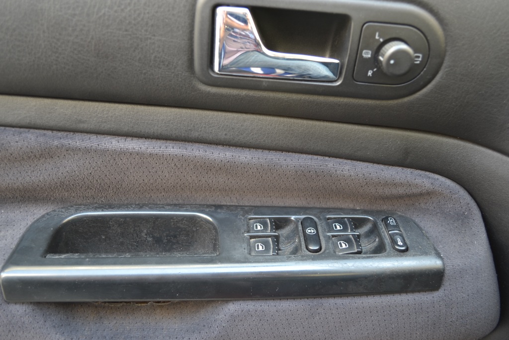

Как се разглобява това на снимката ? Искам да си оправя/сменя с нови или втора употреба от някоя морга, копчетата или по-точно пружинките ,че са се разместили и не мога да си свалям/вдигам (става ,ама цъкам 1 мин. и ми се отвлича вниманието ,ще взема да се хакна в някой) прозорците, а вече жега..;)

Май това ще му е по-полезно:
http://www.youtube.com/watch?v=AklfAVuhpx0

Мерси, това беше по-полезно.,утре като съмне слизам с отверките долу и я мятам..;)

Във връзка с жегата-превключи селектора за огледалата към L или R(сега подгрева на огледалата работи) :mhihi

Как така работи.,искаш да кажеш че като е по-средата и подгрява, така ли ?
:scare3
Накрая ще взема да си пусна климатика и няма да се занимавам с глупости,, :mhihi

Не се шашкай. Бъзикат те.
Подгрева на огледалата се включва заедно с нагряването на задното стъкло. От бутона на таблото.

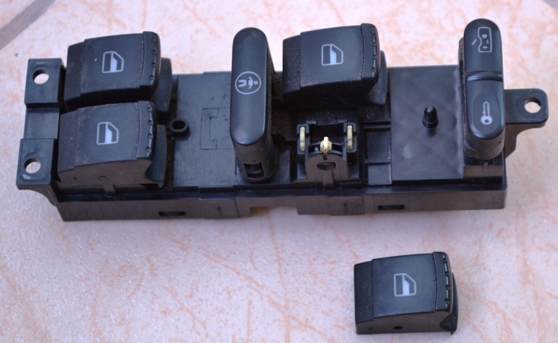

Оказа се много лесно да се демонтира ,но проблема е че е счупено едното копче и няма как да се оправи (много трудно или почти невъзможно). Когато имам излишни пари ще го сменям. :mhihi

Не твърдя, че не е така, но при мен подгрева на огледалата си работи независимо от нагряване на задното стъкло. Казвам го, защото онзи ден забелязах, че го бях забравил и огледалата си бяха топли. :beer

Подгряването на огледалата изобщо не минава през джойстика за регулирането им.
