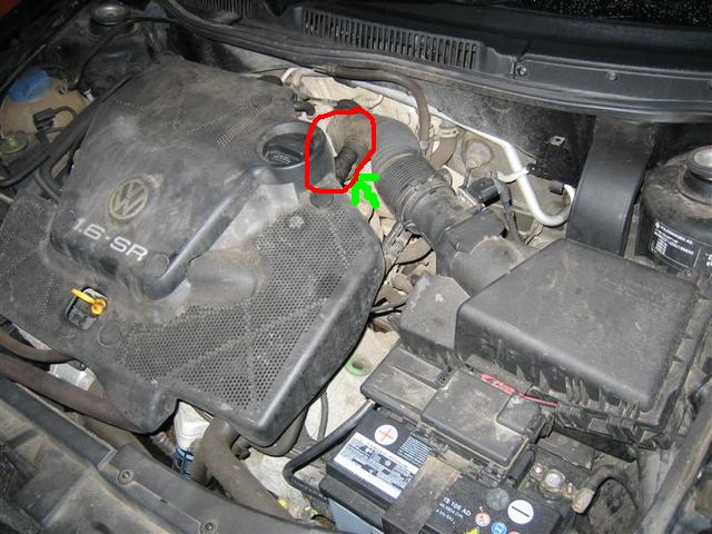

Колеги, някой да знае къде се намира отдушника на картера на 1.6 SR за да не отварям нова тема? Кутията с въздушния филтър се намира в близост до разширителното казанче и е квадратна.

...........Въздушния ми филтър е отделно от двигателя. Кутията му е отстрани...... :Mr Green Fun :Mr Green Fun :Mr Green Fun

Колеги по-скоро към последните двама, на 1,6 16в къде е този отдушник. На мен кутията е върху двигателя, понеже ви е смешно че е уточнил колегата :roll:

колега владислав,тва да не е москвич та въздушния филтър да е върху двигателя! heavy metal zork heavy metal zork heavy metal zork

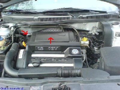

При 1.6 16v е отгоре филтъра. Имаш един маркуч отляво и той води до отдушника.

Мнениеот MKII 1.6EZ » Пет 02 апр 2010 16:26
:arrow:

а каква е разликата между двете(кутии,капака)

MKII 1.6EZ написа:При 1.6 16v е отгоре филтъра. Имаш един маркуч отляво и той води до отдушника.
Не съм видял че е писано, но това не е отдушника на картера, в този маркуч минава въздух от в. филтър в капачката, а не обратното :D .
