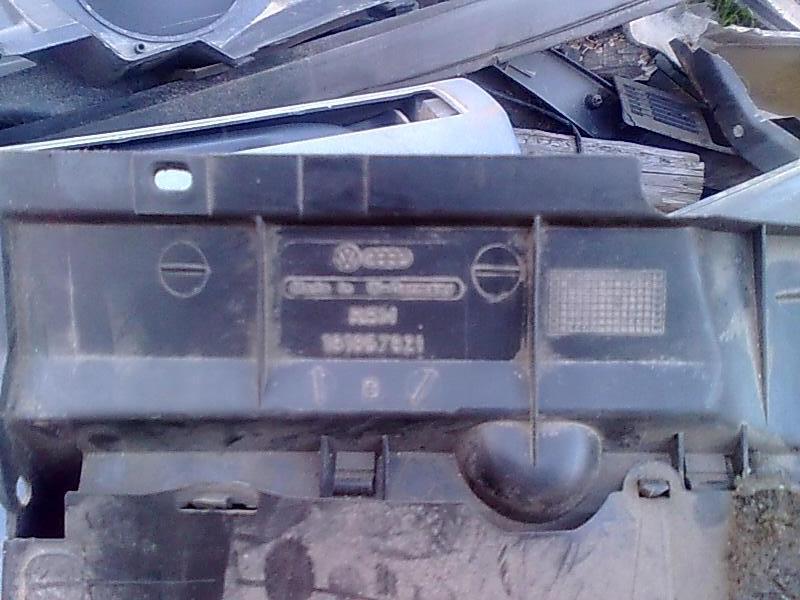

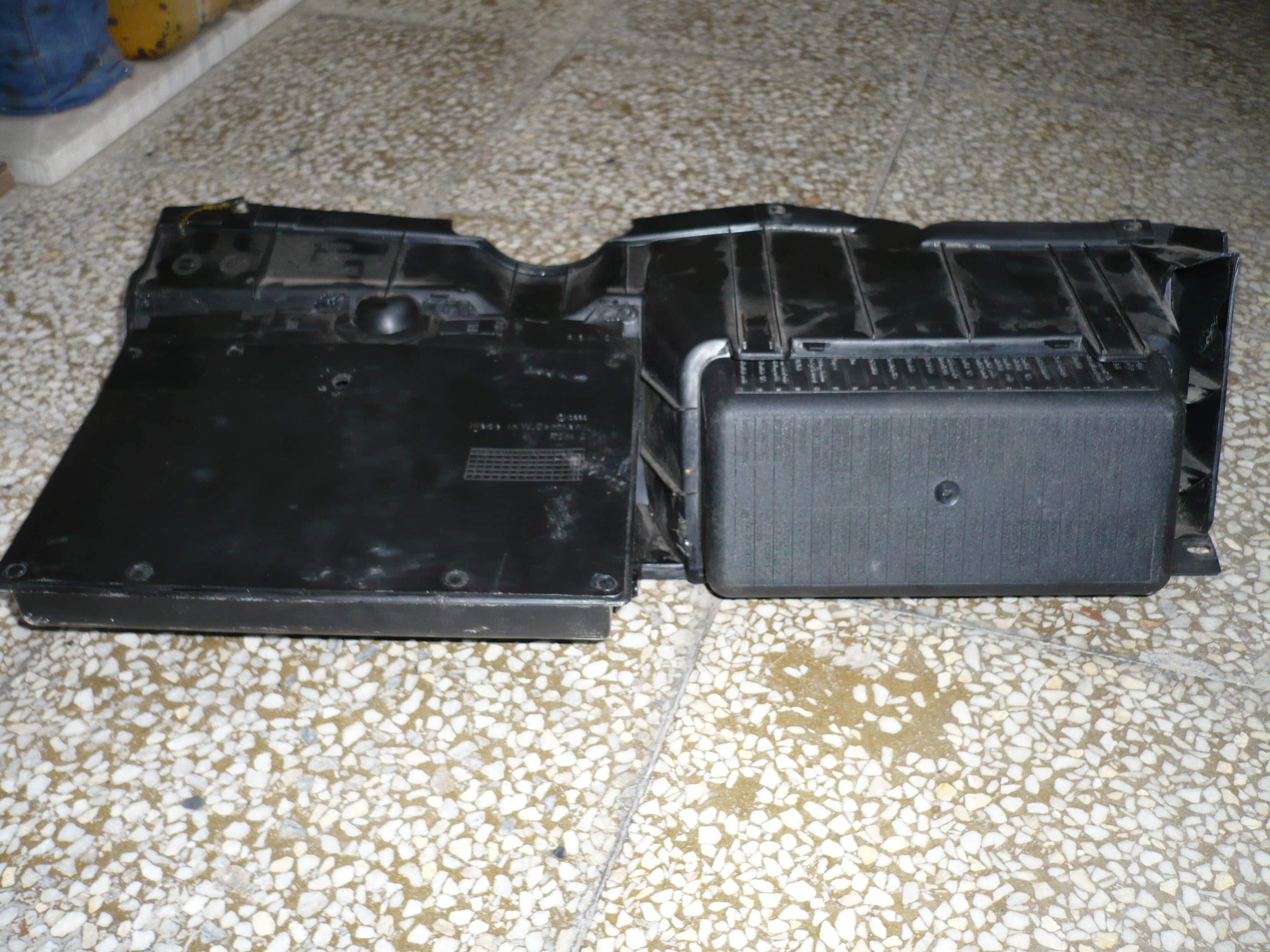

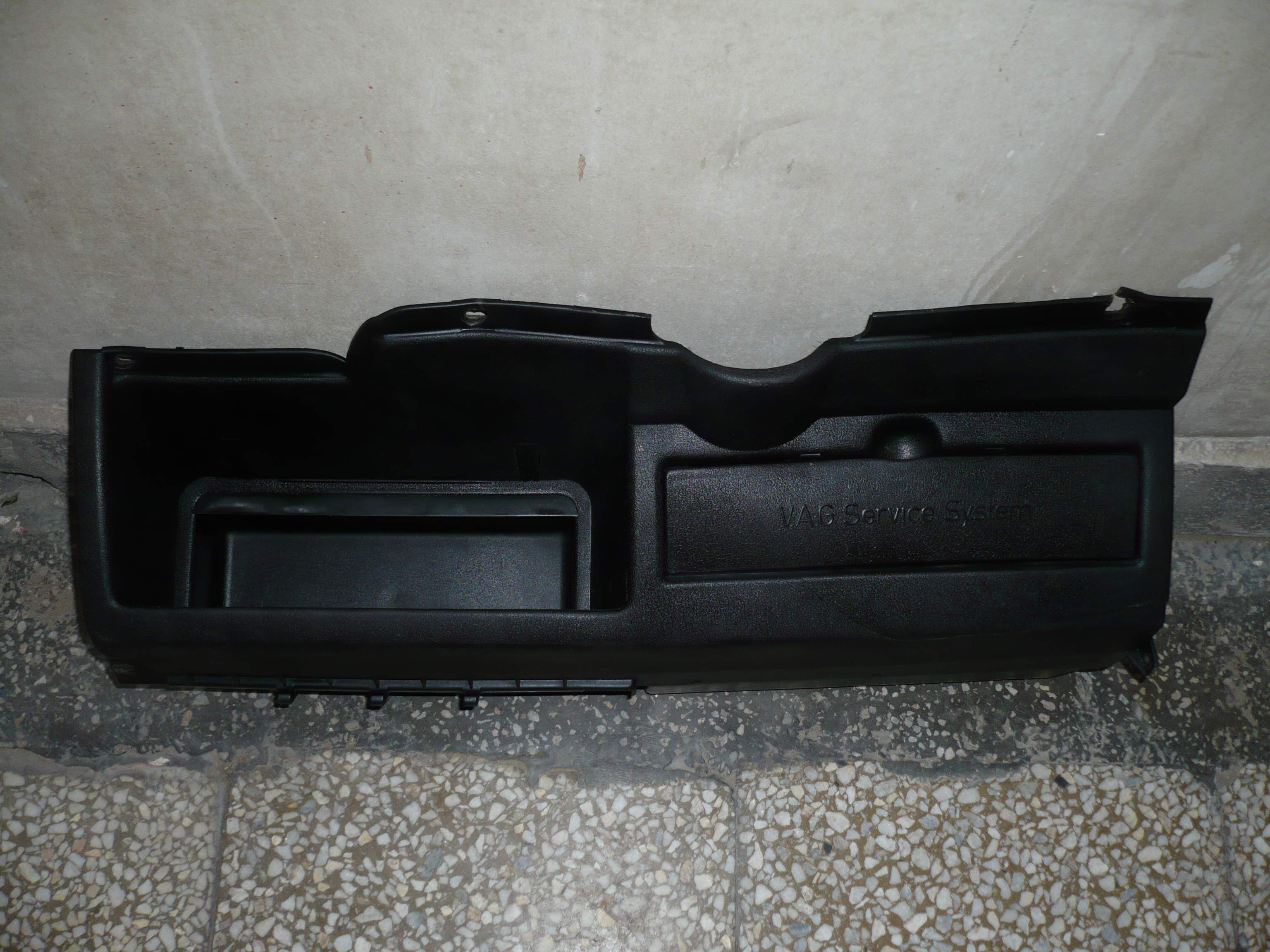

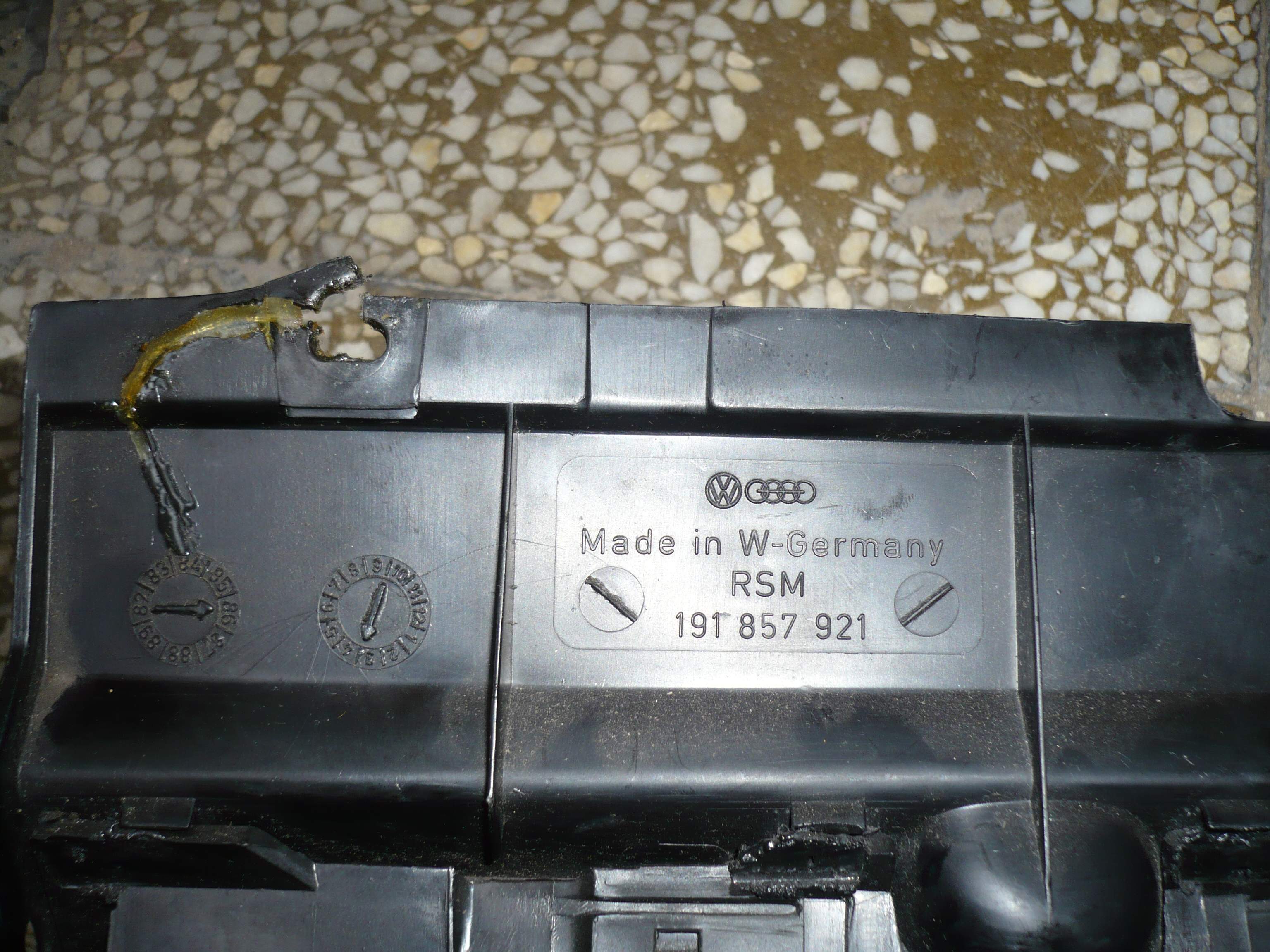

Здравейте, налага ми се да купя въпросната пластмаса, но незнам тези които ми предлагат дали ще ми паснат!
Моля за съвет какво точно да избера и кое е правилното за мене? помествам снимки на мойта
това е мойта и номера и
http://store.picbg.net/pubpic/E3/FC/014 ... 4de3fc.jpg
http://store.picbg.net/pubpic/9E/C9/b39 ... 119ec9.jpg
http://store.picbg.net/pubpic/61/59/bd7 ... a56159.jpg
http://store.picbg.net/pubpic/A6/FA/b6f ... 69a6fa.jpg

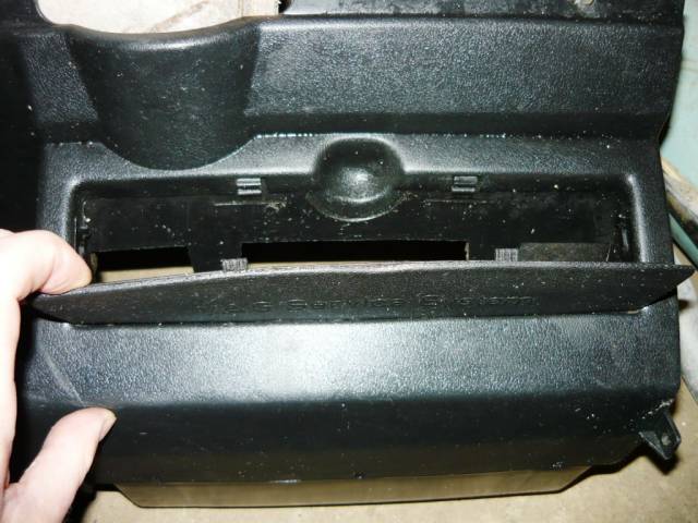

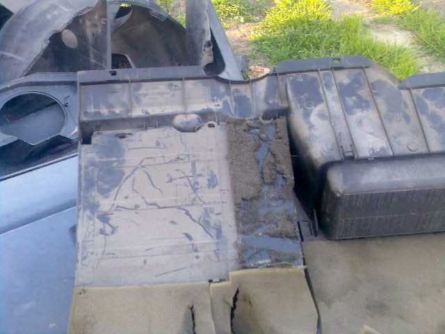

Тези снимки са пък на две от пластмасите които ми предлагат
ето първата
http://store.picbg.net/pubpic/00/BB/231 ... ce00bb.jpg
http://store.picbg.net/pubpic/D6/93/ed0 ... f5d693.jpg
http://store.picbg.net/pubpic/B6/46/adf ... 1ab646.jpg

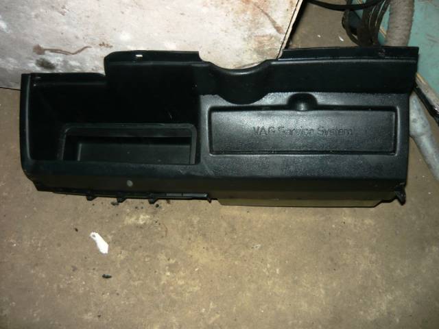

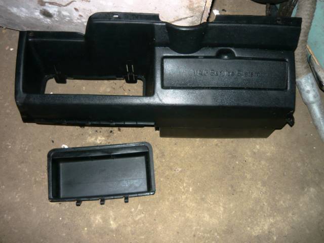

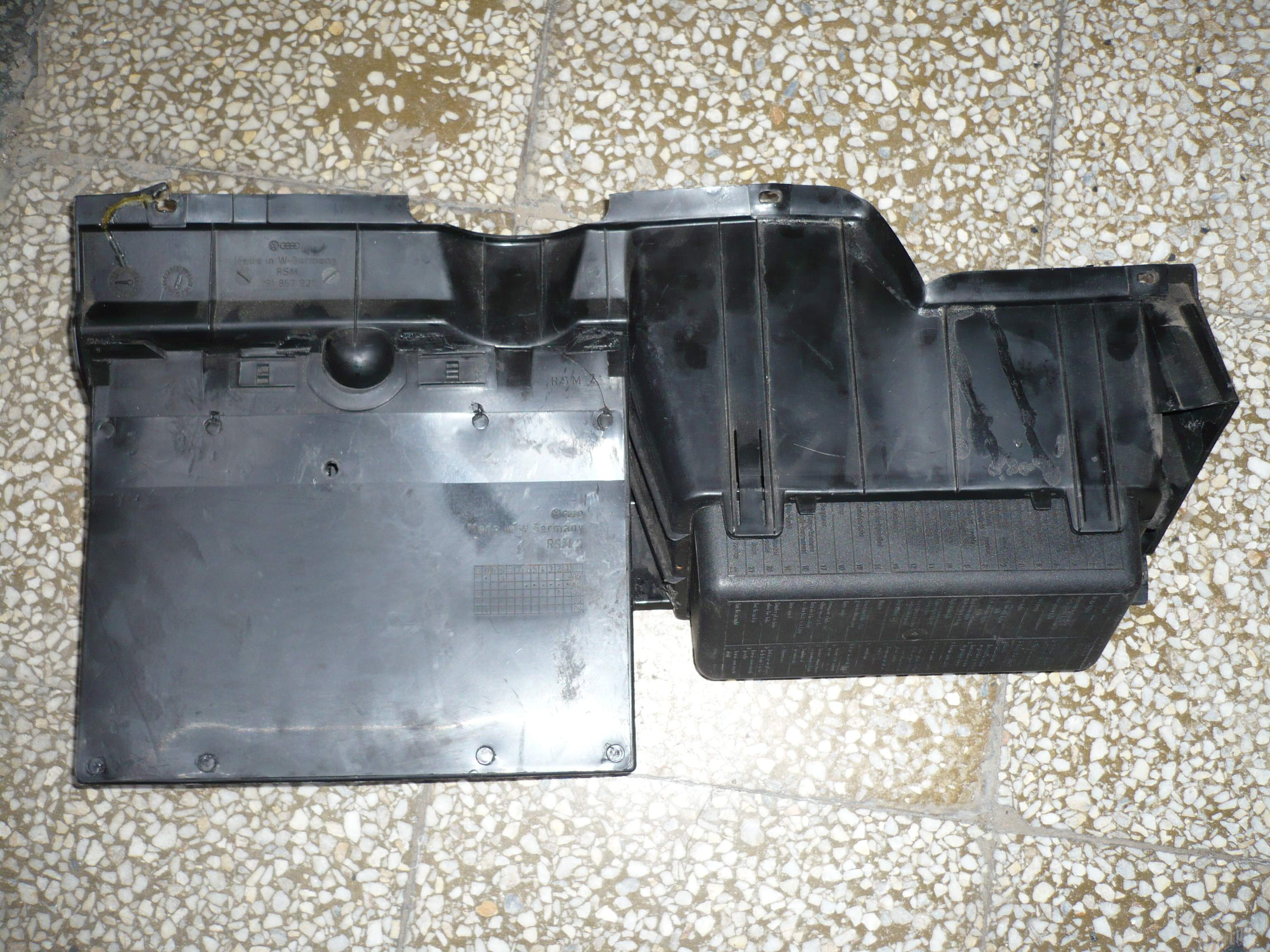

ето и втората

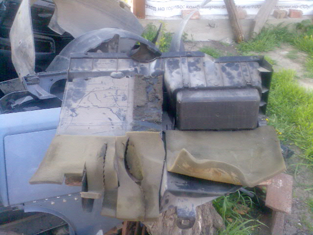

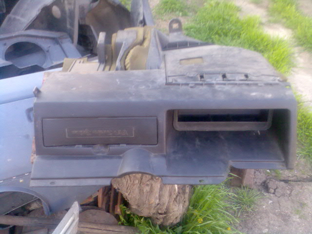

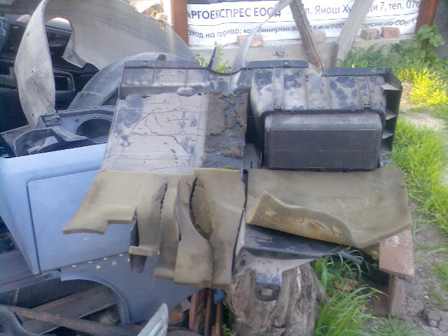

http://store.picbg.net/pubpic/1F/F8/119 ... 761ff8.jpg
http://store.picbg.net/pubpic/77/24/1d2 ... b77724.jpg
http://store.picbg.net/pubpic/BA/B8/15d ... cbbab8.jpg
http://store.picbg.net/pubpic/C0/3E/ffc ... c3c03e.jpg
http://store.picbg.net/pubpic/25/CE/047 ... dd25ce.jpg
http://store.picbg.net/pubpic/D9/DD/c42 ... c0d9dd.jpg
Така сега дайте съвет колеги! казаха ми че от тия пластмаси имало 3 вида преди 90 година имало 2 вида и след 90 имало един вид!
Моя KR е 87 година
Вижда се че на първите снимки пластмасите са без тези допълнителните пластмасови панели с дунапрените които крият педалите!
Чуда се сега тая последната ще стане ли за моя! номерата им съвпадат, което ме кара да мисля че щом номера е еднакъв значи ще стане!
Дайте съвет, че се чудя :? хората които ми ги предлагат не са от София и няма да имам възможност да я видя и ще трябва да ползвам куриер!
Затова ви моля за компететен съвет!
Номера на мойта е 191 857 921 задължително по номера да търся нали? ако номера е същия би трябвало да пасне нали?
Ще съм благодарен на някой колега с Kr да снима неговата и да ми каже там над педалите има ли такива дунапрени и допълнителни пластмаси които да ги крият?

Щом отговаря под номер,действай спокойно.Всичко ще бьде наред.ОК.

Стават ! Втората даже е от по-новите модели Голф 2 и закрива кабелаците и другите неща които по принцип с наличието на по-старите пластмаси , сноповете се виждат . В края на пластмасата , а именно в дъното при педалите има един краи които се мушка в едно като болтче и после се завива с една пластмасова гайка която също така държи и самият под на колата .

Да така е за по новия модел е, но при мене долу зад педалите няма такъв край, в който да се мушка ухото на тази пластмаса за по-новия модел!
така, че явно за мене е тази първата по късата :D

И 3-те варианта са взаимозаменяеми на 100%.
Тези и 2-та вида са от старите, преди 1989г.
На новата инсталация слагат по-хуави кори, ако ти се занимава си вземи от новите, кората под жабката е 2 пъти по дълбока от старата и има 3 разделения, вместо 2.
А на лявата кора горе влязо пише central electric.

благодаря за това полезно разяснение!
ще се придържам към оригиналния вид обаче! ще си взема същата, като мойта :D
