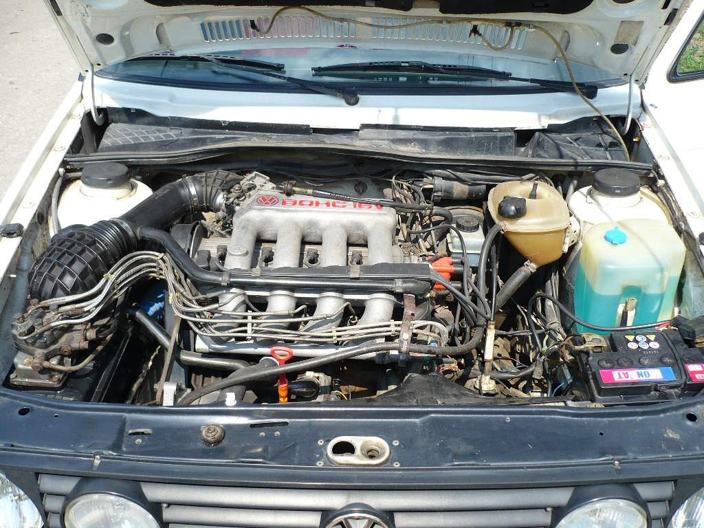

Здравейте! колата е Golf 2 GTI DOHC 16V с две врати
в талона за номер на двигателя пише без номер :?
Мястото където е написан номера на двигателя се вижда но е толкова шибано, че немога да го прочета, изхабих 6 батерии на фенерчето да се опитам да го видя и нестава и нестава много на кофти място е този номер :( трябва да разглобявам сумати неща за да се види :shock
eто и снимка на двигателя
http://store.picbg.net/pubpic/80/4E/47b ... 58804e.jpg
Интересува ме може ли някой да ми каже по този номер на рамата може ли да се определи какъв ми е кода на двигателя дали е PL или KR :?:

По снимката , нали това е твоя мотор :?: Мисля , че колекторите бяха по малки от на КР или се бъркам нещо :roll: :screwy Или се бъркам КР с АБФ (колекторите) знам ли :roll:

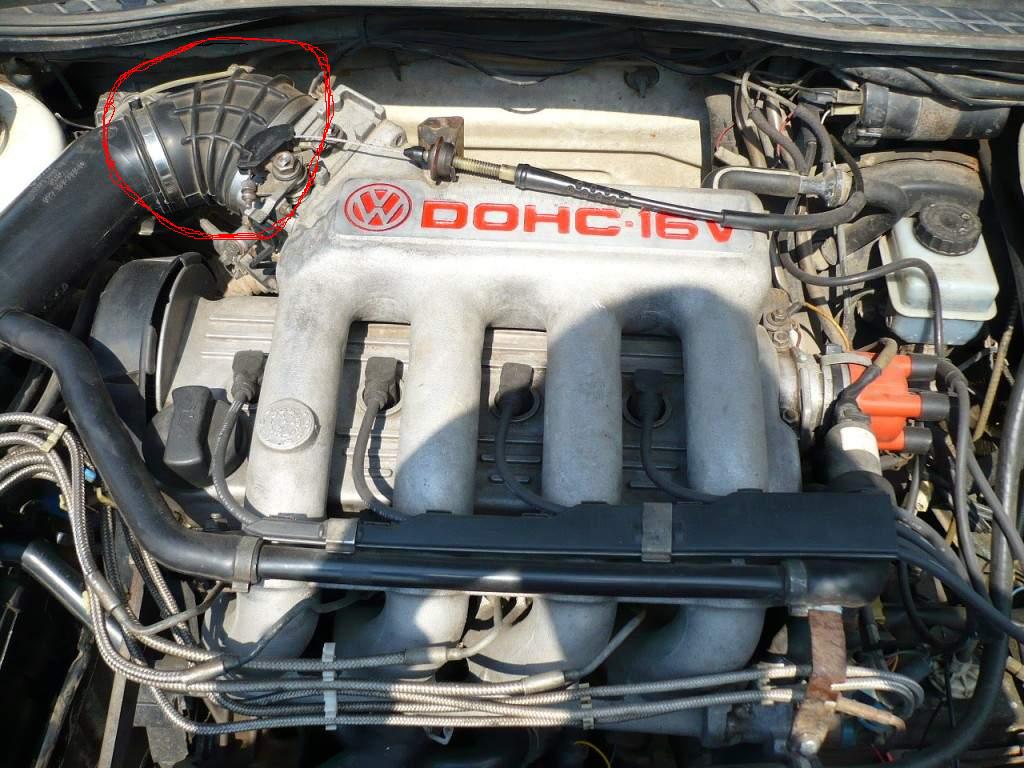

От таэи снимка няма как да се раэбере КР ПЛ ли е.Има КР с малки колектори.
Там е номера на мотора .

99% KR мотор.
отдясно на блока има ли една кутийка алумин. в която влизат 2 тръби от инжекцията?

http://store.picbg.net/pubpic/6F/3F/efa ... 826f3f.jpg
ами май има :D

Това след нея е дросел клапа а преди нея е тръбата от въздушния филтър mhihi

100% KR

Не се вижда да има и електронен блок за управлени на дебитомера , така че всичко клони към КР.

ще сложа тия дни още снимки и ще огледате от всякъде!
там където колегата alex929 ми е посочил на снимката при мене няма номер :?

ако имаш катализатор + ламбда сонда на него -мотора е PL
ако нямаш катализатор и ламбда сонда на него-мотора е KR
коя година е колата?ако е 87 както пише на аватара ти предплагам е KR

moreg написа:ще сложа тия дни още снимки и ще огледате от всякъде!
Няма нужда от повече снимки. Аз първата снимка не я бях видял, само втората на колегата който е дал за пример. Ако на първата снимка е твойта кола е КР.
Честито имаш си КР. mhihi

КР-100%!!!
1. Инжекцията е К-Жетроник!
2. Тук има "Температурен коректор", а при ПЛ-а няма!
3. Тръбите нямат никакво значение!
