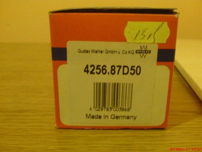

Здравейте,колеги.Днес ходих до Ауто+ за нов термостат за голф 3 1.8 АБС,но мисля,че не ми дадоха правилния,който трябва.
В тази тема: viewtopic.php?f=17&t=67374&hilit=%D1%81%D0%BC%D1%8F%D0%BD%D0%B0+%D0%BD%D0%B0+%D1%82%D0%B5%D1%80%D0%BC%D0%BE%D1%81%D1%82%D0%B0%D1%82+%D0%B8+%D0%BF%D0%BE%D1%87%D0%B8%D1%81%D1%82%D0%B2%D0%B0%D0%BD%D0%B5
на снимката на кутийката пише 4264.84D,а на моята пише 4264.87D.
Мисълта ми е дали са ми збъркали термостата или и този модел става?
Поздрави!

Виж пък на моя какво пише:

този, който са ти дали отваря на 87 градуса това е разликата

Стандартният термостат на Голф 3 1.8 мотор отваря на 87 градуса!

Правилен термостат са ти дали. За България е ОК. На тАлянския импорт слагат термостати с по-ниска температура на отваряне поради по-различния климат.
