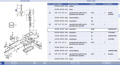

Въпроса ми е следния - абе тоя скапан скоростен лост разглабя ли се? И как?
Ясно ми е че топката и кожения ботуш под нея се вадят с дърпане нагоре. Обаче според тая схема която извадих от ЕТКА-та, самата топка се разглабя. И по точно - искам да подменя елемента , само че не знам как да го махна.... И лошото е че трябва да се махне без да се нарани. Целта е трансплантация на въпросния елемент от една модерна топка която е доста увредена, към топката на обикновен скоростен лост която обаче е с здрава кожа. Ако някои го е правил, да удари едно рамо?
Интересно е обаче че според ЕТКА по-старите топки не се разглабят :?:
Краен вариант е претапициране на топката, и съвети в тая насока приемам от препатили.
Благодаря предварително.

Маха се капачката като просто подпъхнеш отверка от тук от там и я буташ нагоре. Никакво по-специално закрепване няма, капачката просто има 4 крачета които влизат в гумената част на топката и толкоз, не е силно захваната даже. Аз моята оригиналната топка я разкостих, даже само с нокти я издърпах капачката :)

hooligan_sk написа:Маха се капачката като просто подпъхнеш отверка от тук от там и я буташ нагоре. Никакво по-специално закрепване няма, капачката просто има 4 крачета които влизат в гумената част на топката и толкоз, не е силно захваната даже. Аз моята оригиналната топка я разкостих, даже само с нокти я издърпах капачката :)
Да, така е. Капачката се махна лесно с внимателно повдигане нагоре. Отдолу се закрепя на четири крачета забити в лоста. Благодаря за съдеиствието колега.
Относно цитираната тема - доста търсих, бях сигурен че има някъде описано как се сменя кожата, предполагах че там ще пише и как се разглабя топката обаче нищо не намерих. И с форумната пробвах, и с Гугъл пробвах и нищо по въпроса.
Имам нов въпрос - някой знае ли само въпросната капачка като нова част дали се продава от вносителя? Като щракам на нея в ЕТКА и ми казва че е непознат номер. /докато сколасам да се обадя на представителство, и хората са си наляли първата ракия щот никой не вдигна./
Едит: човека който я продаваше въпросната топка изведнъж ми сервира че е продадена. И изведнъж темата стана доста безмислена :banghead: Все пак ще проверя как са цените за нова топка -стандартната и модерна и ще кажа утре.
