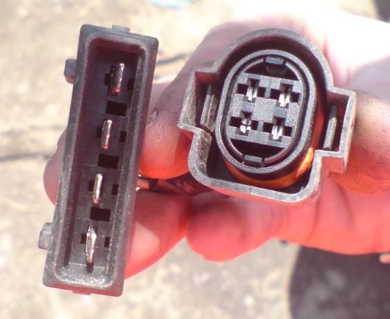

Мнениеот Dj_Tiesto » Чет 22 апр 2010 13:59
Това ли е въпросния преходник ?

Re: Едносекционни > Двусекционни ?
Мнениеот MaRtiNsKi » Чет 22 апр 2010 14:07
Да :да:
