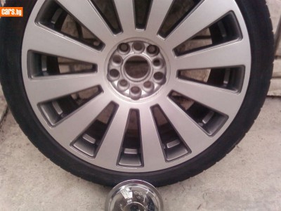

Колеги, имам един въпрос свързан с болтове за джантите. В момента съм с ето такива джанти,
но болтовете мисля че са сферични, а другите ми джанти май няма да станат с тези болтове.
Бях сложил едната за проба но леглата за болтовете леко се нараниха(за жалост сега го забелязах). Така като ги гледам ще трябва да си взема конични болтове, но нито знам каква резба да търся, нито дължина на болта.....
Ето ги другите джанти 18" 5х100/112, 8j, ET35 Дайте мнение по въпроса

Заводските лети джанти на VW (поне при по-старите, но мисля и твоя) са за обикновени болтове (като за стоманени джанти). Останалите лети джанти изискват конусни болтове.

Принципно конусните са еднакви, дължината зависи от дълбочината на леглото на джантата, но обикновено са с 5-10мм по-дълги от нормалните.

Точно това са ти стандартните болтове, което си написал - L25 е дължината в mm, М14 ти е резбата в mm, 1,5 е стъпката в mm, а А17 е за какъв ключ са, пак в mm.
Има само още един параметър, който си пропуснал, а именно формата на главата (при леглото на джантата) - съответно C (конус) или R (радиус, полукръглото).
