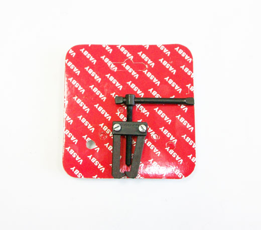

свалят се с една скоба - незнам как се водеше. дефакто има едно рамо на нея което се опира в самата ос в която се вкарват чистачките, има и 3 раменца които се закачат на чистачката , отгоре се стяга и тези три раменца дърпат чистачката нагоре а пък другото рамо бута оста на доло и излизат.
яко клеясват . миналата година ги вадих с такова нещо моите , тази година ми се наложи пак да ги свалям и пак нямаше вадене .явно клеясват доста бързо

иди в Mr.Bricolage и си вземи скоба за избиване на лагери- най-малката вземи!... (нещо от рода на 3-5лв е по спомен)с нея става елементарно! успех!

я обясни как по-точно ги извади с чука? :screwy :dummy: с обратен чук може и да стане, но пак може да има и поражения... скобата му е майката...

Иди някъде където слагат стъкла. Примерно в Кобра. Те имат такива скоби и сигурно биха ти помогнали :да:
