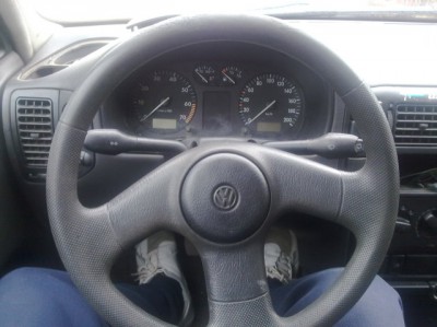

колеги някой опитвал ли се е да монтира това в голфа си?

колеги някой дали е опитвал да монтира в голфа си такъв километраж от поло който съм показал долу на снимката?

имали разлики в буксата отзаде и смисъл без поправки дали може да се сложи и да си работи това нещо и на голф 3?

Ако полото е с централ електрик2 може и да стане.Като гледам на 6н1 е същото като на г3.Обаче дори и да стане ще трябва да се коригира стрелката на горивото(на полото резервоара е по малък)

мисля че няма разлика заради обема на резервоара тъйкато в момента на голф3-ката(резервоар 55лт.) ми е с километраж от поло-комби 96 година(резервоар 45лт.) и сравнявах с показанията на стрелките от оригиналното на голфа и на това от полото монтирано на голфа и нямаше разминаване в показанията и затова сега се чудя дали може да тръгне поновото табло което съм посочил горе в снимката на голф 3 ,хайде де никой ли не е правил опит да свърже такова?

колега благодаря за линка,значи ще иска преправяне на буксите...:( и значи този вариант отпада за съжаление...
