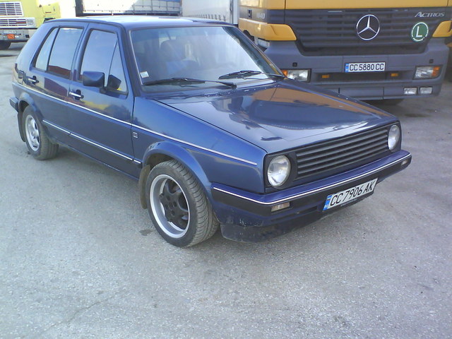

Мнениеот Golf_Diesel_ » Сря 12 май 2010 17:38
Карал съм така малко :D [img]
