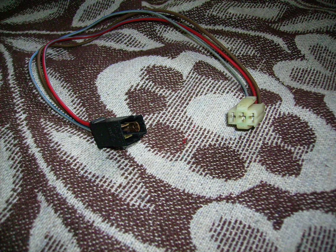

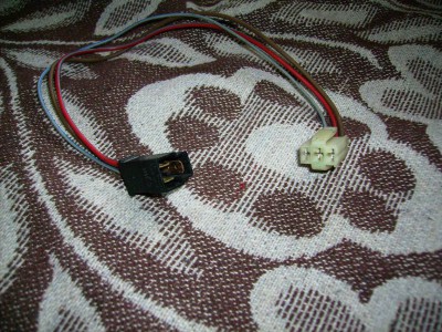

Буксата не е четворна, а тройна. Заблудил те е захравнащия клон, на който са два кабела.
Липсва ти преходния кабел.

Това което е показал колегата Anrus мисля, че точно това ми липсва понеже така като го гледам точно ще стане буксата в единия край а другия в запалката понеже и кабела който намерих зад барчето е по къс и не може да стигне свободно до запалката :bowdown въпросът вече ми е от къде мога да си намеря този кабел ;) и благодаря anrus за информацията и снимката ;) също и на останалите колеги които споделиха полезна информация :beer

Отиваш в някоя автоморга, демонтираш барчето на умрелия Golf2/Jetta2 и вземаш кабела.

Добрече ми каза и показа този кабел :bowdown днес се разрових понеже се сетих, че в къщи имам инсталация от голф и за щастие намерих този кабел и вече запалката работи :drunk Много благодаря :beer много се кефя :Mr Green Fun мерси :bowdown
