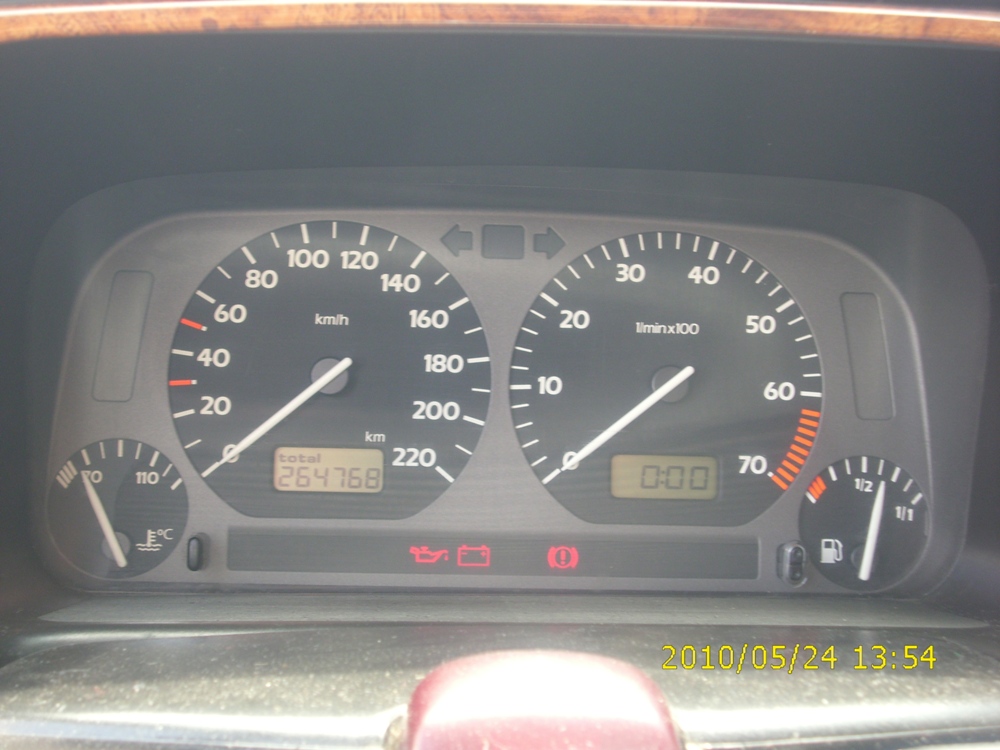

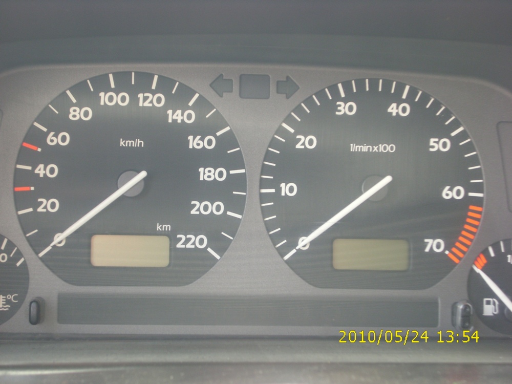

Здравейте,колеги.Преди малко ходих до колата и забелязах нещо странно-часовникът и ел. километража не работеха,просто няма нищо на дисплея.Давам на контакт и всичко си излиза,но малкия километраж и часовника са на 0.Като врътна ключовете наобратно същата работа-никой,само дето и стрелката на бензина ми си стои така,както като е била на контакт и като дам пак на контакт тя се връща,чува се едну жужене,незнам как да го опиша и пак наобратно.След това реших да вляза у дома и да звъна на майстора от сервиза да го питам работи ли днес и какво може да е и като завъртях ключовете-о,чудо,нямам централно.Отворих и затворих всички врати по няколко пъти,но централно така и нямам.Колата не е местена вчера цял ден,в събота слагах джанти и гуми и смянях тампон на двигателя.Та какво може да се случва и то ей така на място.Ето и снимки на километража:

Същият проблем имах и аз наскоро даже обърни внимание че и плафона не ти свети при отворена врата mhihi Бушона е! мисля че беше номер 20 или 21 :да:

Да,бушона беше.Изкара ми акъла,да му се не види,а струва 20ст mhihi

Бушон, на капака ти пише кой номер е, търсиш бушон на интериора :)
