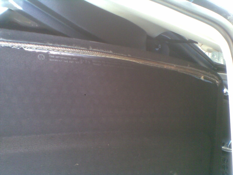

Една идея и от мен.При мен кората беше увиснала в двата задни края.Едно арматурно желязо от единия край до другия и отгоре го заливаш със смола.Повече от година е така и не съм имал проблеми.Дори при вдигната кора не се забелязва.Ето една снимка за да стане по ясно.Дано съм бил полезен

shveda_ написа:Една идея и от мен.При мен кората беше увиснала в двата задни края.Едно арматурно желязо от единия край до другия и отгоре го заливаш със смола.Повече от година е така и не съм имал проблеми.Дори при вдигната кора не се забелязва.Ето една снимка за да стане по ясно.Дано съм бил полезен
Преди време, колегата Spirov я разправяше тази идея и беше доволен от резултата. :да:

Аз също съм доволен.Много здраво се получи

тази седмица ще взема арматурка ище я пасна но незнам с каква смола дая залея :?: :?: :?:
тръба
Мнения: 1656
Регистриран на: Сря 13 юли 2005 23:43
Re: увиснала кора на багажника мк3
Мнениеот тръба » Пон 11 окт 2010 19:48
Епоксидна смола. :wink: Търси в строителните магазини, бои и лакове...То това си е лепило. Не е скъпо.

Аз го залях с епоксидна смола,като там кадето е арматурата по цялата дължина бях залепил хартиено тиксо но го бях лепнал само на половината на широчината му а другия край го преганах нагоре(90 градуса) за всеки случай да не се разлее смолата навътре по кората :beer

да сте живи и здрави момчета :да: :да: :да: спестихте ми пари , усещах музиката си дори по странна та нали издиша и то яко от кората :beer :beer :beer
