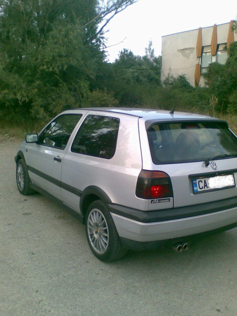

Re: VR6 имат ли фабричен трети стоп?
Да ви кажа и аз по темата.
Зависи от това как е била поръчана самата кола.
Мойта нямаше трети стоп оригинално и стъклото беше без черната лентичка.
На Hertz-a примерно има трети стоп Hella - оригинално.
Колите са близнаци, еднакви години, всичко.... от Италия.
Решението е - оригинална афтърмаркет Hella от А+ за 27лв.
Ето как изглежда.
Разликата с тази, която беше на бившата
кола на Веско е, че моята е с 4 лампички, а оригиналната е с 5.
Ето как изглежда.
кола на Веско е, че моята е с 4 лампички, а оригиналната е с 5.Върни се в “Golf, Vento, Jetta & Bora”
