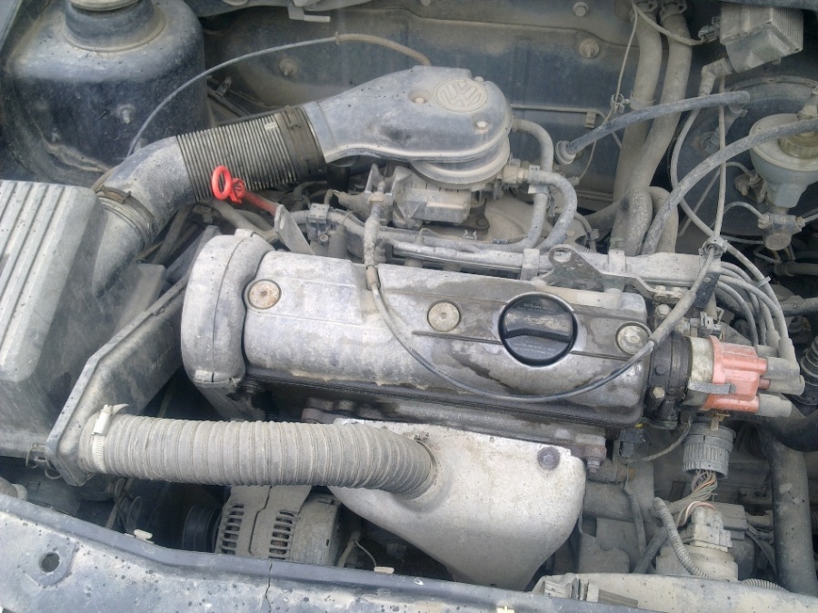

Мнениеот kadrav7755 » Вто 01 мар 2011 19:13
ddd
това е мотора какви цветове,са датчиците на маслото,параметри и евентуално кат.номера

Мнениеот bahyr » Вто 01 мар 2011 19:23
Кода на мотора АЕА.

Мнениеот bahyr » Сря 02 мар 2011 12:26
Ами моите са син и сив.
За номера и налягането тук:
http://etka.auto2.ru/epc/cat/vw/GO/1995/159/57/1826738/
