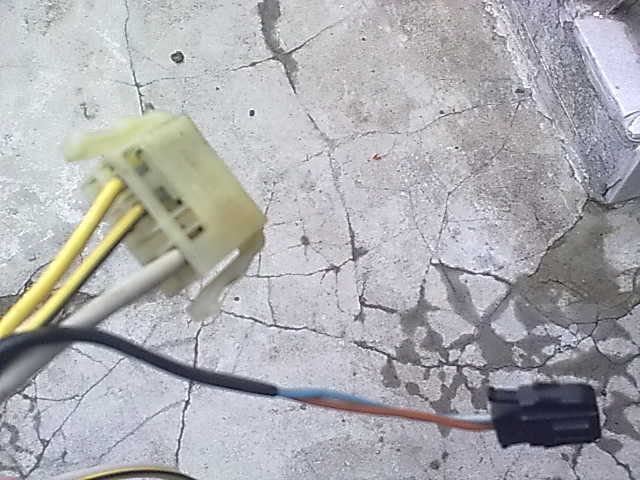

здравеите колеги.днес в студа сменях радиатор на парното.една букса не можах да я намеря,едната старна е варзана на модула на парното до вентилатора,а от другата страна има 1 бяла букса шестица и 1 чена двоика .Някои може ли да помогне

Бялата шестица е захранването на копчетата и управлението на мотора на парното, намира се в лявата страна на врътките от задната страна, а черната двойка е за осветлението , тя е или централно на гърба на панела или от долната му страна.

Колега сигурен ли си,аз тарсих такижа места за буксата но не видях,а и се мракна вече.Утре като стана 6те огледам добре.Благодаря все пак

колеги помагаите,имам снимка на буксите,но не знам как да я кача

Има само един начин на захващане неможеш да го объркаш
П.П. Качи снимки да видим поне за кво иди реч :?

За тези букси става вапрос,каде се вразват?????????

Така колега бялата е за 1 врътка от ляво на дясно а тази черната буксичка е за средната там имаш една крушца за осветяване на врътките на парното :да:
