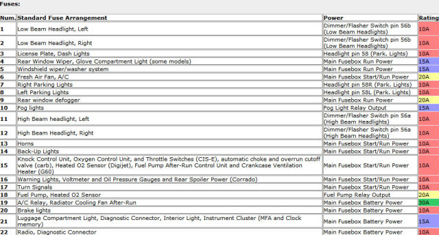

Провери си предпазителя за дълги на този несветеш фар.
Провери с пробна лампа или мултицет дали идва напрежение за дълги, може да има прексънат кабел

Виж предпазител номер 12.

Колеги смених 10А бушон и всичко се оправи.
