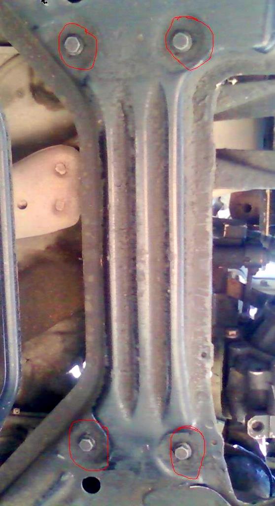

а някои може ли да даде снимки точно каде трябва да се стегне? :обичам ви

Долу на магарето (преден мост )както го наричат някои хора ...има 4-ри болта които даржат кормината рейка те се стягат . предва часа ги стягах но не ги снимах.

Ето снимка... четирите болта държат рейката .
