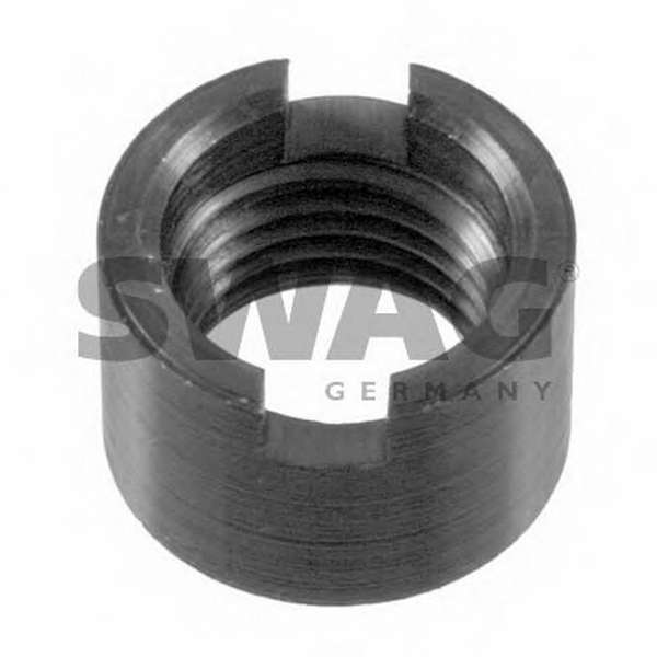

Сменям предните амортисьори, но загубих гайката, тази с рязания ръб, която се сваля със специален инструмен. Развих я с обикновен гаечен ключ 19, но я загубх. :scare3
Тя продава ли с новите амортисьори.

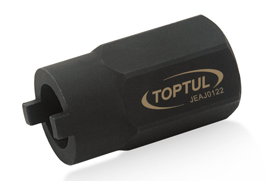

И ако не, как да я намеря. И какъв е този специален инатрумен?

Ако става въпрос за тази, да продава се, но не знам дали не е отделно от амортисьорите.
Не знам какъв е специалния инструмента, аз я свалям с извити зегери. :biggrin

Това е оригиналният номер на гайката - 811 412 365
Има на FEBI BILSTEIN по около 2 лв.
Инструмент Toptul JEAJ0122.

kazakstaneca написа:Ако става въпрос за тази, да продава се, но не знам дали не е отделно от амортисьорите.
Да, точно тази! Гледах снимки на нови амортисьори и не я виждам в комплекта. :c020. Ще пробвам със зегерки

IvanMan написа:Това е оригиналният номер на гайката - 811 412 365
Благодаря колега! Ще я потърся в магазина. Снимката на инструмента е много ценна, защото не мога да обясня как изглежда
