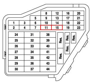

"Заспало" ти е таблото. Направи му един ресет като извадиш 11 и 15 бушон и ги сложиш пак.
Сигурен съм, че ще се оправи.
