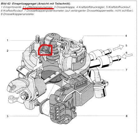

1. Датчикът за температура на входящия в моното въздух се намира в самото моно, захванат на пластмасовата капачка на дюзата:
2. Датчикът на решетката под бронята е за температура на околния въздух за колите с MFA и Climatronic.
3. Датчикът за въздуха на моното ТРЯБВА да работи коректно, иначе колата гори много и не върви добре.

При мен на ВАГ-КОМа ми излезе точно проблем на самият датчик,та въпросът ми е дали може да се смени само датчика от друго моно!
Някой има ли по ясна снимка или фигура на същият датчик и захватът му?

Мнениеот Vento » Пон 23 авг 2010 22:13
Да, може - върви с капачката на дюзата, даже имам излишен такъв - 20лв. и си ти...
