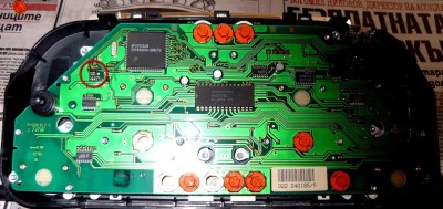

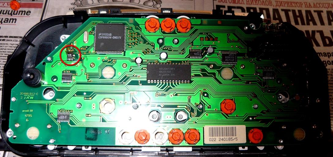

Мнениеот Golf 3 Yahting GT » Съб 04 сеп 2010 20:50
Здравейте, малко да посъживим темата.
Подсведката на дясния дисплеи я оправих, крушките са на 6-волта - не намерих и за това сложих зелен светодиод.
Но забелязах че е сменян чипа(интегрална схема-или както се нарича) които съм оградил на снимката(в червено) - някой знаели за какво е този чип?
velinsl
Мнения: 4208
Автомобил: B3 ---B4
Двигател: ABS --- 1Z
Re: Ремонт или смяна на дисплей на борд. компютър?
Мнениеот velinsl » Съб 04 сеп 2010 20:57
Някъде бях гледал ремонт на дисплей отдавна. Единственото, което запомних е че не си струва нерви, усилия старание, по-добре "нов".
Vladko
Мнения: 2480
Регистриран на: Вто 07 дек 2004 16:44
Мнениеот Vladko » Съб 04 сеп 2010 23:13
Golf 3 Yahting GT написа:...някой знаели за какво е този чип?
Подмладявали са го :D
pas1.8mi
Мнения: 5208
Двигател: 1.8T AEB 1999
Местоположение: София,Плевен
Мнениеот pas1.8mi » Нед 05 сеп 2010 9:06
Vladko написа:
mhihi Taka e!Toвa e EEPROM-a!
Vasseto
Мнения: 2725
Двигател: CFFB AVF BXE
Мнениеот Vasseto » Нед 05 сеп 2010 9:09
Vladko написа:
Не са го подменяли.Там са записани колко километра е навъртяла.
Свален е написан с примерно 130000 км и ето чисто нов внос на малко километри.
Vladko
Мнения: 2480
Мнениеот Vladko » Нед 05 сеп 2010 12:22
Разбира се че не са го подменяли,казвам че са го подмладили :wink: Все пак това е Голф 3 нормално е да е връщан поне един два пъти за да се задържи в рамките на "нормалните" за България 130 000 -167 000км :D
