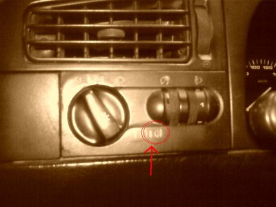

При включване на ръчката за мигачите, те се включват произволно(по някога работят, а понякога не). Освен това докато работят се изключват, а молко по-късно евентуално се включват сами. Имам още един проблем, който си мисля, че е обвързан с този. При натискане не спирачка, заедно със стоповете се включват и мигачите, които обаче работят едновременно и непрекъснато(не като на аварийки). Забелязъл съм, също така, че когато при спиране заедно със стоповете се включат мигачите(немигащи) се включва и тази лампичка.
Когато отпусна педала на спирачките, мигачите спират, а с тях и лампичката.
Всичко горе описано не се случва постянно - горе-долу се редуват, като веднъж всичко е наред, след това е както писах.

Оправи си масата на стоповете и аномалията ше изчезне :wink: Че сега отзад голфа ти е кат коледна елха всичко свети кат натиснеш спирачките :idea:

Здравейте, имам същия проблем, но нещо не разбрах решението. Как трябва (и от къде) да си оправя масата на стоповете?? Моля за помощ, защото не съм много вещ :oops:

Отрязваш масата, която идва в снопа кабели до буксата им и си пускаш ново, отделно кабелче до най-близката точка по шасито, която си харесаш.
