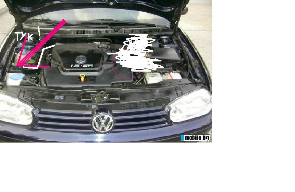

За какво е този филтър виждам че дроселът смуче въздух и от там,да не иска смяна?
Незнам какво да мисля!
И АКО ДРОСЕЛЪТ Е РАБОТЕЩ КАТО ОТКАЧА БУКСАТА НА ДЕБИТОМЕРА КОЛАТА НАЛИ НЕ ТРЯБВА ДА ГАСНЕ,ДРОСЕЛЪТ ТРЯБВА ДА КОМПЕНСИРА И ДА ОТВОРИ КЛАПАТА НАЛИ!Не съм майстор но започнах и аз да се сещам :D АКО Е ТАКА РАЗБИРА СЕ !Иначе оборотите като запали са добри пускам климатика и падат на 500-600 едва издържа да не изгасне!От това изводът не е ли един НЕРОБОТЕЩ ДРОСЕЛ!Така мисля и аз майсторът и той така казва!
