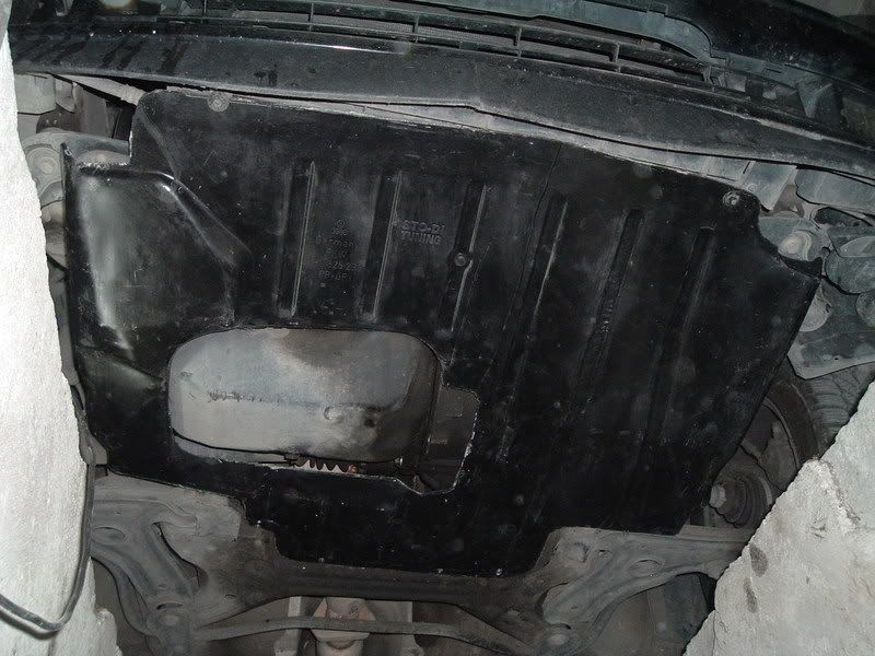

Много се извинявам на колегата че ще му ползвам темата.Интересува ме кората от дизелова четворка може ли да стане на бензинова четворка защото си намерих кора но е от дизел.И цената да ли си заслужава-150лв
мерси предварително :wink:

Ако е оригинална и е 3-те части понеже само тавата отдолу няма как да я захванеш без страничните парчета /освен с направи си сам/ цената е нормална. Друг е въпроса дали може да се монтира на бензин-тук не мога да кажа :wink:

ceci_rohe написа:Много се извинявам на колегата че ще му ползвам темата.Интересува ме кората от дизелова четворка може ли да стане на бензинова четворка защото си намерих кора но е от дизел.И цената да ли си заслужава-150лв
Ето и малко снимки на кората
[url=http://www.molia-polzvaite-drug-host-za-snimki/v.php?p=u/304/75988_615.JPG] Изображение[url]

Е точно това е само долната част и за да я сложиш ще трябва да пригаждаш нещо за да се държи отстрани понеже там се захваща за страничните кори които се явяват и нещо като вътрешни подкалници /демек пазят двигателя откъм гумите/ в този случай цената ми се струва висока макар да е оригинална !
