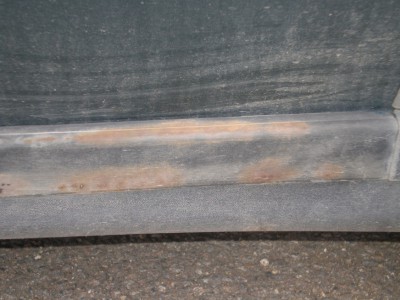

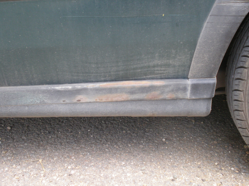

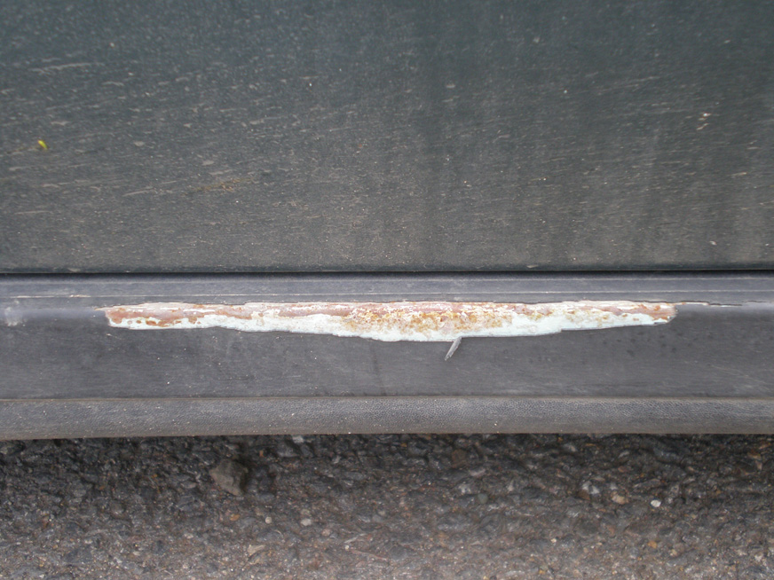

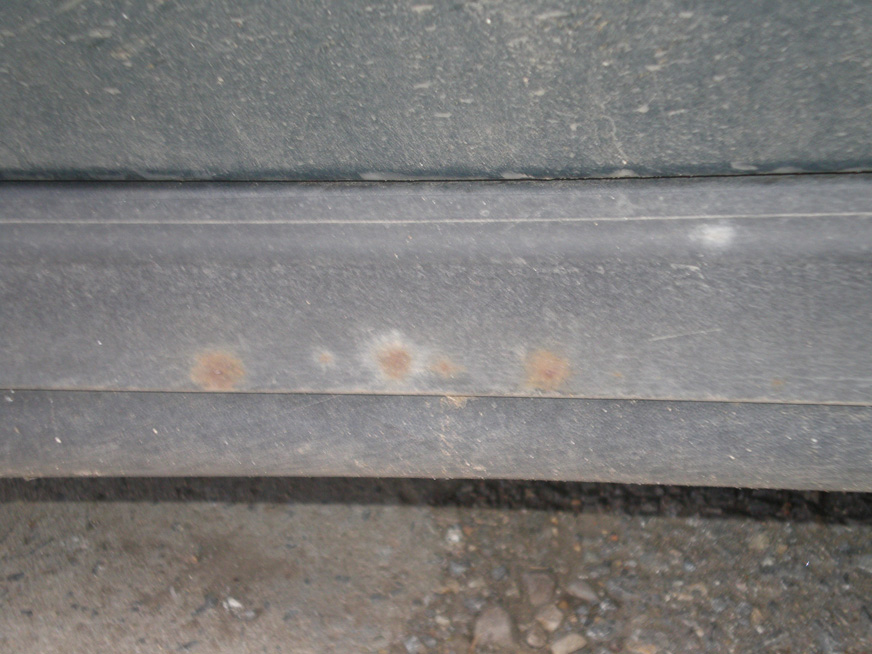

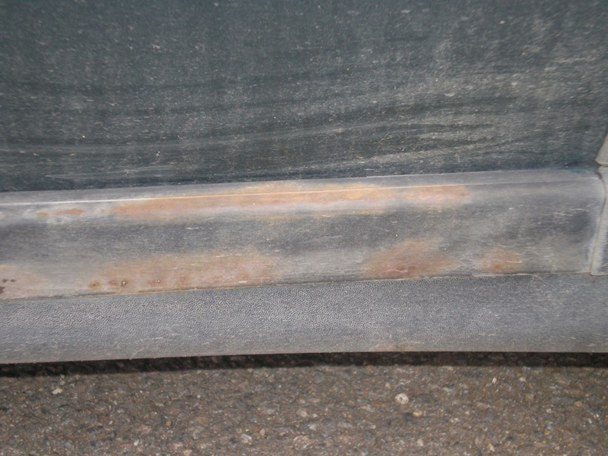

Здравейте!
Имам следния въпрос. От известно време насам забелязах,че по пластмасовата лайсна под вратата на колата ми са се появили някакви кафяви петна. Няма как да е ръжда, защото е по пластмасата.
Въпросът е, че е страшно грозно и искам да го премахна по някакъв начин, а и се притеснявам да не се разпространи. Прилагам снимки, защото не знам дали изобщо успях да обясня адекватно.

това си е ръжда за мен тези уж пласови са нещо като алуминиеви ленти покрити от пластмаса и си ръждясват според мен трябва спрейче или боя на цялата лайсна

Е добре де нали са алуминиеви как така ще раждясат?

Нищо алуминиево няма в тях :evil: Жива тенекия си е ламарина със пластмасова обшивка :wink:

znainainai написа:Нищо алуминиево няма в тях :evil: Жива тенекия си е ламарина със пластмасова обшивка :wink:
Точно.
Ръждицата яде.

Добре, явно е ръжда. Препоръчайте с какво мога да я почистя - препарат?

шкурка кит и пак боя
аз поне не знам друг начин за отърваване от ръжда :oops:

Да,отдолу си чисто тенеке.Откопчавай ги и ремонт,иначе ще си поредния с прагове без лайстни-един от най-дефицитните детайли за Г3.Може и нови да сложиш,но си приготви по 60+лв. за страна(по инф. от Аuto+)

Мерси за инфото. Сигурено ще взема нови, защото иначе като взема боя и като се сложи и времето дето ще загубя, ще стане същата работа.
Към момента само от лявата страна има ръжда, така че мога да сменя само лявата лайсна.
