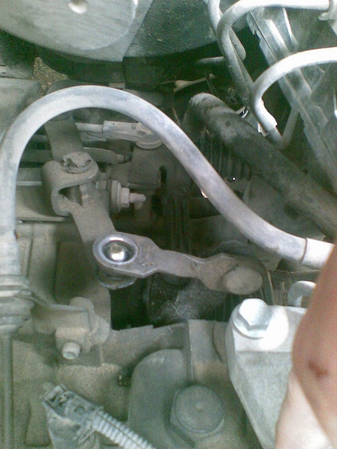

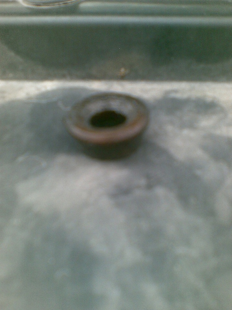

Здравейте колеги!
имам следния проблем,от щангичката,която свързва скоростния лост със скоростите,тампончето постоянно изкача и от там не мога да включвам скоростите,можете ли да ми дадете съвет от къде във Варна мога да купя такова тампонче и дали изобщо трябва да е такова,защото това излиза постоянно!Колата е VW Голф 4 1.6 AKL '99
Благодаря предварително!

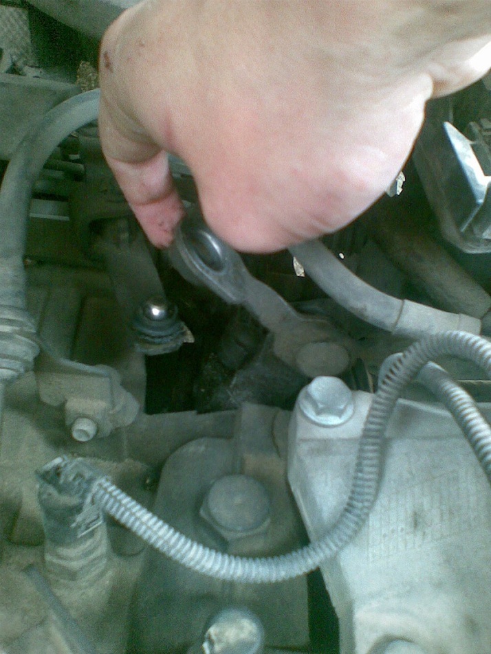

Да,извинявайте,отивате в най-близкия магазин за части и си купувате цялата щангичка,поради причината,че само тампоните не се продават,а върви цялото като едно! Цената на която аз я взех е 18лв. Просто сменяте старата с новата,но ви трябват по-големи клещи,нещо като чешмеджийски ключ,за да може да вкарате по-лесно новата щангичка. Тя е на ябълка и от двата края,както мисля,че се забелязва на картинката :) Това е!
