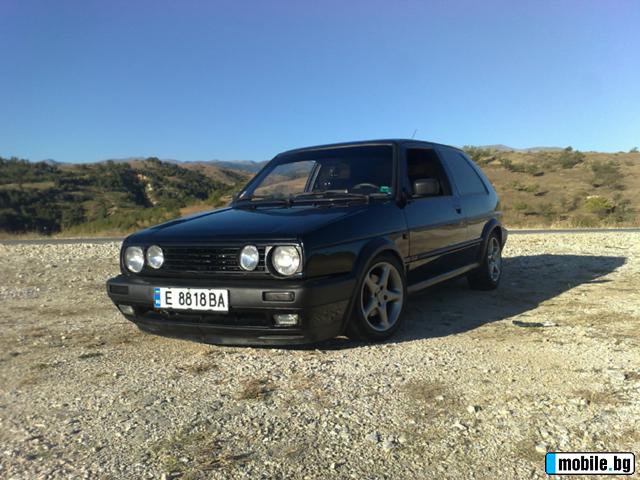

Здравейте!
Наскоро се сдобих с един красавец - VW GOLF GTI 2.0 16V :)
Има обаче един проблем! Предишния собственик му е вкарал газова уредба и счупил ( някак си ) инжекцията !!! scare . В момента работи само на газ - сутрин да не разправям как паля в тоя студ :( Та... инжекцион'а в момента въобще го няма под капака. Въпроса ми е следния - евентуално някой да ме посъветва каква инжекция е съвместима с този двигател,мога ли изобщо да сложа от друг двигател някаква, и кой ще е най добрия вариант ??? Много ще съм благодарен ако ме ориентирате и откъм цени? :))
Благодаря предварително !
