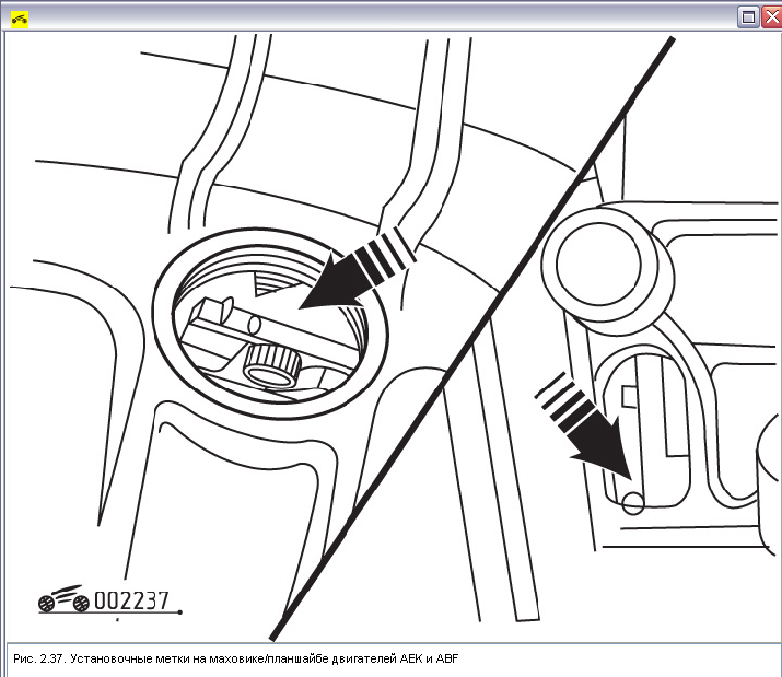

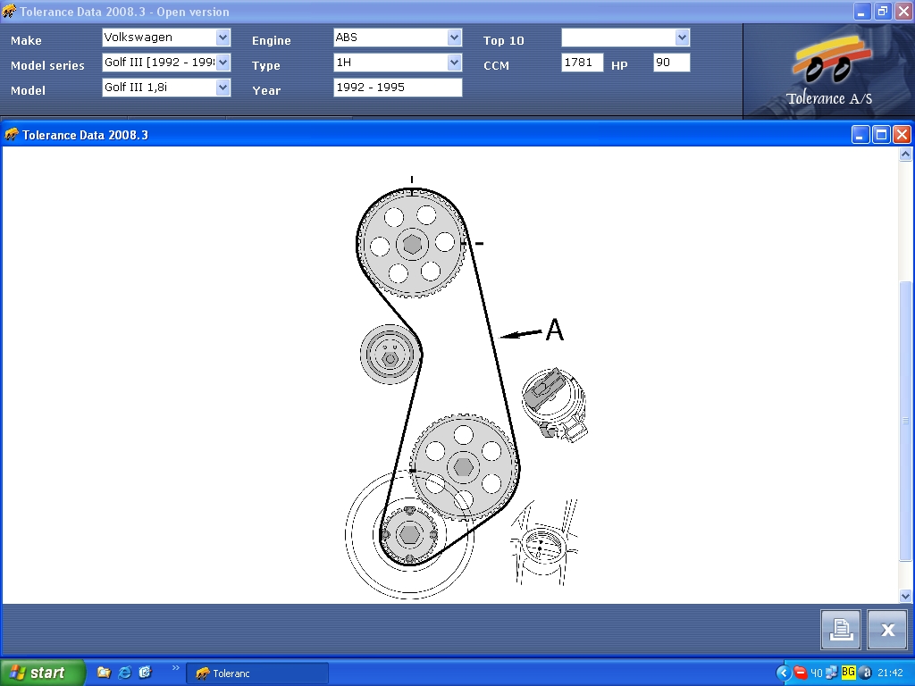

Интересуват ме точно кои белези се гледат, че на маховика има три различни белега и все пак е интересно кой е актуален - един правоъгълен като зъб, един кръгъл малко прилича на 0, и един приличащ на черта? При мен е нещо подобно на лявата част на картинката.
Другия белег на разпределителния вал кой е - има една точка и освен нея "ОT" ?

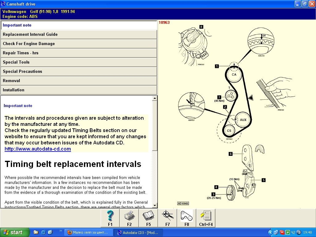

Мнениеот overapac » Нед 29 авг 2010 18:49
ето:

За ОТ разбрах. Обаче другото малко не съвпада. По тези означения е малко неправилно - смисъл колелата СS и AUX изобщо не се пресичат, че да им сравня белезите.
Ако може да погледнеш белега на маховика равен няма да имаш...

Мнениеот overapac » Нед 29 авг 2010 20:45
няма начин колега, това е :
pas1.8mi
