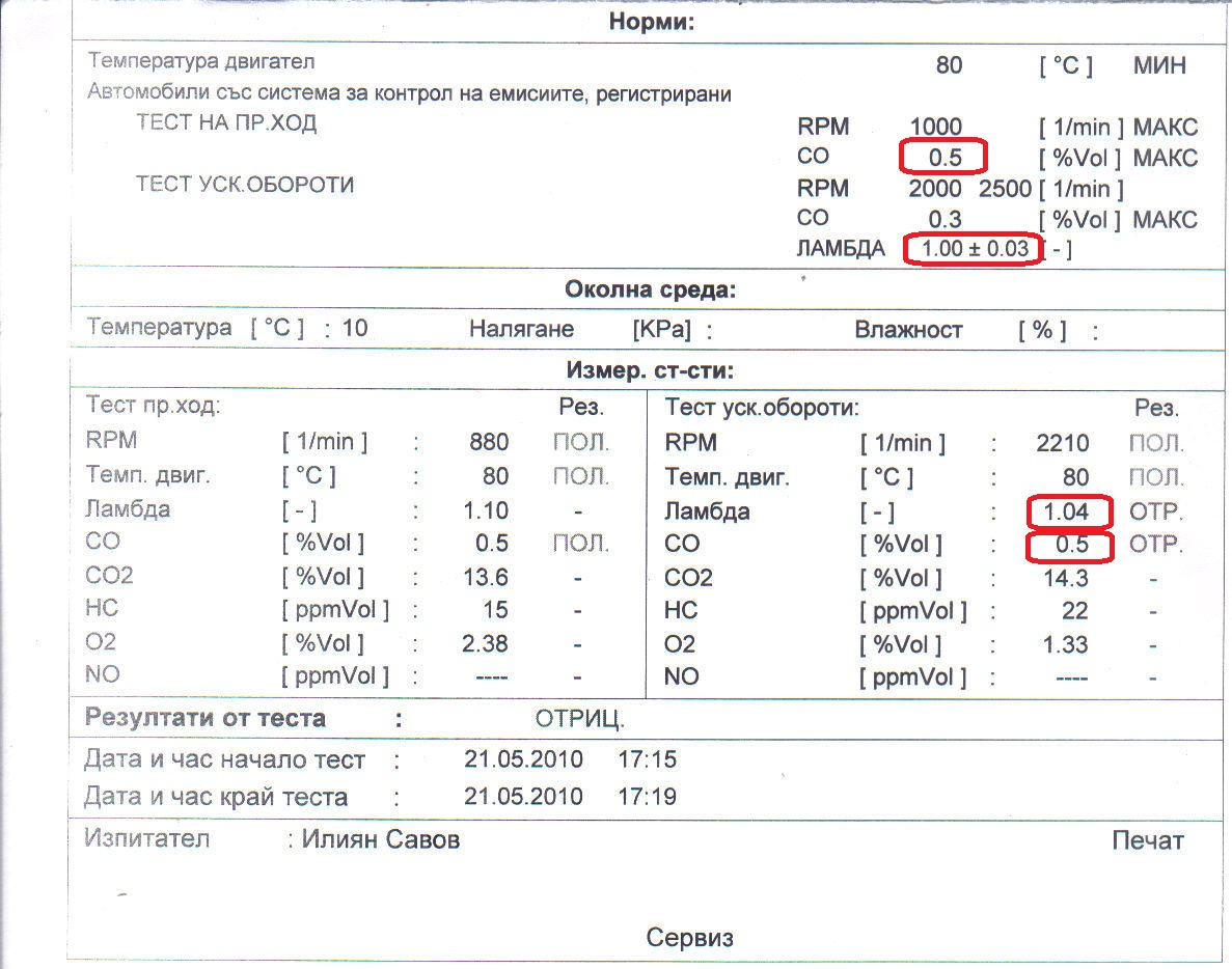

Дерт все още нямаш,бях в същия филм като твоя.Ясно е че на 170к катализатора е приключил.Скъпо е да сложиш нов,надявам се са ти сложили читаво резонасно гърне и сондата да е на мястото си.Понеже и аз съм параноик,след махането му изтърчах моментално на газ анализатор.Разликите в емисиите и ламбда без него са мизерни(оградените стойности)и колата не "цапа"
Отиди на газ анализатор,там ще видиш има ли "дерт" :beer
