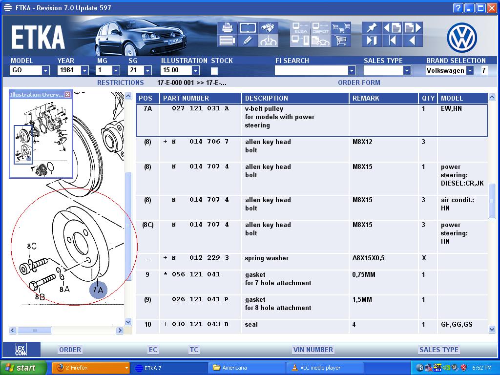

имам рейката , помпата , и стойките за нея
намерих си шайба за самата хидр. помпа и сега трябва да се разберем с другите шайби
знам че трябва да са 2 ремъка
кой от къде трябва да минава и заминава и за къде?
какво трябва да набавя за да я завъртя тая хидравлика

Трябва да намериш и другите шайби - за коляновия вал и всичко ще ти се изясни.

така като гледам трябва да намеря и шайба за водната помпа
от снимката ми се струва че е вал/динамо и вал/водна/хидр. помпа... така ли?
можеш ли да снимаш шайбите поотделно ще ти бъда много благодарен

Забравих да пиша - на вътрешния ремък (към блока) е генераторът, на външния - водната помпа и хидравликата. Нямам климатик, той май беше на генераторния ремък.

да
искам да знам как излгеждат шайбите през които минават ремъците на хидравликата
до тук със сигурност знам че схемата е вал/водна/хидр. и вал/динамо
искам да видя шайбите как изглеждат
тази за динамото и тя ли трябва да се сменя
днес говорих с 3 човека за шайби и май само 1 от тях ме разбра какво искам но пък една от шайбите му била леш
в етка намерих една схема която ми говори единствено за водната помпа

На хидравликата е ясна, права, малка неизнасяща на никъде.
На коляновия вал се слага още една допълнителна освен тази която имаш, която извежда навън до нивото на хидравликата.
На водната помпа се сменя също с изнасяща навън, да дойде на нивото на тази на хидравликата.
Другите шайби си остават.
Тогава ремъка на хидравлика/водна помпа/колянов вал е 11х760
А вътрешния ремък, който също ти е трапец не мога да ти кажа колко е дълъг точно. Ако трябва утре ще ти снимам, ако не си разбрал
Намерих снимка на шайбата на коляновия вал, тя е една и съща и за пистов и за трапецовиден ремък

Голф 2 са само с клиновидни ремъци, нямат пистови

Vento написа:Голф 2 са само с клиновидни ремъци, нямат пистови
Да, но поясних за да не се обърка че е с пистов тази на снимката
