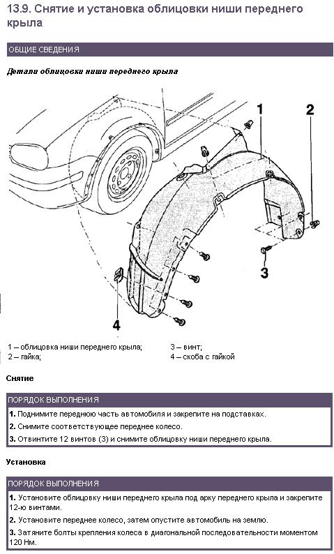

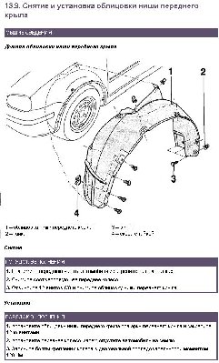

Здравей колега, снимах ти една страница от едно ръководство, имаго в замундата. Може да си го свалиш. Може да погледнеш и в youtube там преди време гледах клипчета са сваляне на брони мисля че имаше и за подкалници. Цена 18-20 лева.

Мерси на всички за бързите отговори мисля да го сменя възможно най-скоро да не пръска вода .. Цената по моргите няма да е повече от 20-25 лв :) Поразпитах и всеки ми казва толкова сега устава да си пазаря и да го сменя .. каде го счупих :banghead: :banghead:
