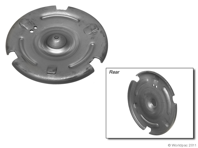

Какво представлява тази "паница" и колко струва?

Мнениеот predator4o » Пон 05 дек 2011 14:44
Ето това е :beer
