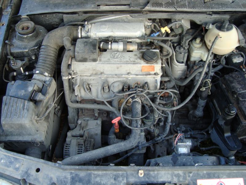

Откраднаха ми дебитомера и стъпковото моторче на ГТИ GTI :cry: :cry: :cry:
Днеска отивам да си запаля гофретата / Голф 3 ГТИ 2.0 115к.с/ и гледам че ми няма предната емблема. Псувам майка им ....и като отворих капака онемях. Дебитомера с капака на филтъра, газовата плочка и стъпковото моторче ги няма. (Да има изсъхнат ония работи дано на гадните тараши...). Отворили са капака през дупката на емблемата.
Най-кофтито е, че в ауто + ми казват за степмоторчето: "..ми има 2 модела моторчета за тоя голф, едното на ВДО другото на Бош и са различни и не са със същите характеристики. Донеси старото да не стане грешка". :banghead: :banghead: :banghead: :banghead: Как по дяволите да донеса старото.
Нови двете нещица са почти колкото голфа и съм се видял в чудо. Гледах по моргите има някакви моторчета за по 50-тина лева ама никой не знае за тоя голф дали става. Дебитомери има за по 100-тина лева така, че не е толкова страшно, ама не знам какъв точно модел ми е моторчето.
Някой може ли да каже какъв модел е това моторче и на коя фирма е, някой фабричен номер...? Има ли наистина голфове с тоя двигател да са заводски направени да работят с различни стъпкови моторчета. Не знам дали не са свалили и още нещо покрай това моторче. Ако някои има снимки..., че не помня в детайли как беше навързано всичко. Мерси предварително.

колега коя година ти е голфа-напиши-аз имам такъв и ще ти кажа и за стъпковото моторче и дебитомера-моя е 92 година -2E мотора.ако не е с този мотор а с по новите-имам приятели и та могат да проверят какви са ти номерата на тези части

И аз съм с ГТИ. Напиши годината и код на двигателя и ще видя ако съвпадат с моя. Също кажи и дали е произведен в Германия или Италия.

Съжалявам колега, аман от нещастници в тази държава. Аз съм с такава колица, напиши код на двигател и година и ако съвпадат ще пусна снимки

както го е описал може да е само 2Е.
АДИ и АГГ нямат стъпкови моторчета-там са цели дросели.

Здравейте колеги, голфа е 93г, но кой точно мотор е не съм сигурен със сигнатурите.
В момента голфа е в гараж и на другия край на София и не мога да видя номера, но мога да покажа снимка

Дебитомера: BOSCH 037906301C Клапана за празен ход: VDO 037906457C .
На тоя дето ги е украл....поп над глава да му примигне death
P.S.Пич,ето я обявата за дебитомер viewtopic.php?f=57&p=2462632
И тая за клапана viewtopic.php?f=56&p=2444842 ,който можеш да избереш само по корпус.Едно и също лаЙно е..
