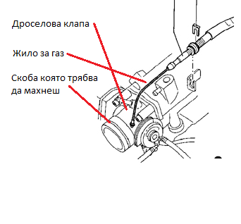

mapis написа:Здрасти колега коя скоба имаш предвид защото аз си мисля отгоре за филтера или има някакав др.пиниз а иначе доволен ли си от колата като разход и като вървене и абе изобщо?мерси
Дано да разбереш от снимката какво трябва да направищ :)
След почистването ще ти държи малко по високи обороти, но това е нормално след известно време ще се нормализира (така се регулира сам дросела)
И си има разлика след почистване, поне при мен имаше :)
Ориентирай се така - като отвориш капака отпред и погледнеш зад двигатела ще видиш жило за газта, точно там дето му е края е дросела и скобата която трябва да махнеш :)

Но да не забравяме - разликата м/у голф 3 и голф 4 :) Препоръчвам да се ориентира по картинката и по това, което му казах.

колега мерси за снимката но маи не е така при мен но пак ще проверя аз махнах филтера и от горе бракнах с една четка за заби като преди това напръсках със спреи за почистване и после избърсах като придържам клапата отворена за да мога да почиствам дано да не я прецаквам така не знам .Но ми се струва че има подобрение
