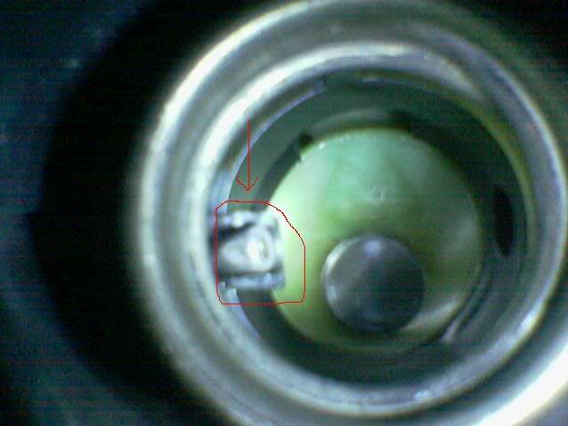

Gencho87
Мнения: 337
Регистриран на: Нед 03 яну 2010 18:19
Автомобил: VW Golf MK3 GT
Двигател: AEK 1.6 1995
Местоположение: Разград
Re: Как да почистя отдушника на резервоара
Мнениеот Gencho87 » Чет 02 сеп 2010 1:15
mirkata 4020 написа:Е баси как се обезвъждушава резервоар бре човек,то ше стане вакуум,ще се свие като гайда на астматик,като идеш на бензиностанция ше земе да засмуче бензинджията :063:
ПП.стрелката ходи бавно щот просто нее била на максимума дълго време,а бензина се оттича бавно като доливаш на ръка защото клапата на гърловината нее натисната от пищова на бензиноколонката.
Обезвъздушава се колега. Казвам го понеже съм работил на бензиностанция и много коли имат бутон за обезвъздушаване точно преди клапата на гърловината. След като изключи пистолета се вади натиска се бутона с пистолета и се сипва бавно горивото, по този начин може да се напълни резервоара до ръба на гърловината, дори някой път се чува как въздухът излиза (много леко свистене) :да:

за пръв път чувам такова не6то.. при отворена капа4ка да обезвъздушаваш.Ако може да споделиш на каква марка кола си го видял това не6то.

Gencho87
Мнения: 337
Мнениеот Gencho87 » Чет 02 сеп 2010 20:41
става дума в случая за голф 3 има един бутон преди клапата на гърловината, много хора незнаят за съществуването му ето линк към тема от форума: viewtopic.php?f=6&t=128998&start=0
поствам и снимката от темата, където се вижда много ясно бутончето:
