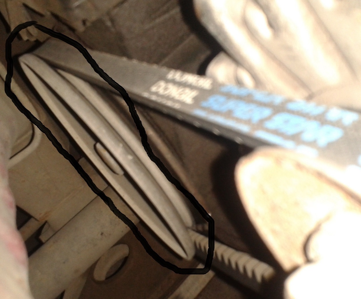

Здравейте колеги, нов съм във форума :love.vwclub . Преди около година станах горд собственик на доста запазено голфче 87-ма година 1.3 мотор 55коня газ, икономично, идеално за в града. Има един проблем едно много дразнещо виене.. Вие когато двигателя е топъл и при определени обороти не мога да кажа с точност понеже няма оборотомер но мисля че е около 1000.Като покача малко оборотите спира да вие. Когато го купувах уж гледах ама не съм забелязал, че шайбата на коленовия вал ( където върти ремъка на снимката е оградена с черно ) играе и то доста :banghead . Обиколих всички морги и се оказа че такава шайба няма. Смених масла,ремъци,филтри и така както си вие минах до сега 3000км. :biggrin Днес като се заслушах струва ми се че виенето е по силно. Ето и клипче --> http://www.youtube.com/watch?v=OvM0r1YIRZI&feature=youtu.be

тая шайба се захваща с 4 болтчета-виж дали са стегнати.
свиренето ми прилича да е от динамото-лагерири/втулки
или
от водната помпа-с нея се опъва ангренажния ремък
за да я видиш трябва да свалиш капака на ангренажа
тя помпата е в задната част на двигателя а динамото е в предната,така че би трябвало лесно да установиш от къде идва шума
ако е от динамото го ремонтирай че може да блокира ,а ремъка за динамото опънат ли е нормално?

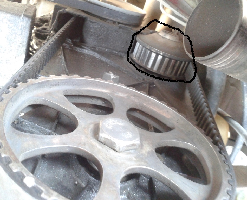

Имаме малко развитие по темата. :th_up Шайбата е стегната, крива е за това играе, но шума не идва от нея, нито от динамото.. Преди малко свалих капака на ангренажа и го запалих,студен нищо се не чува, изчаках да загрее и започна да свири това дето съм оградил с черно на снимката ( водната помпа до колкото разбирам от колегата )

Мнениеот moimoimoi » Съб 24 авг 2013 20:58
http://drive.bg/index.php?ModelId=8040&cPath=10107_10188
сменяй я щото може да протече или да затегне и да скъса ангренажа

Смени си водната помпа,но тя по принцип вие и на студен и загрял мотор еднакво!То си е лагер,нема значение дали му е топло или студено!Вие и от пренатегнат ремък(ангренажен),но пак е еднакво при студен и топъл мотор!

Отпусни малко ангренажа и ще престане да вие-пренатегнат е! Понякога се чува само на загрял мотор и на равни интервали виенето.Няма нужда от смяна на друго освен ан ангренажа и то в случай,че не е сменян наскоро. :th_up

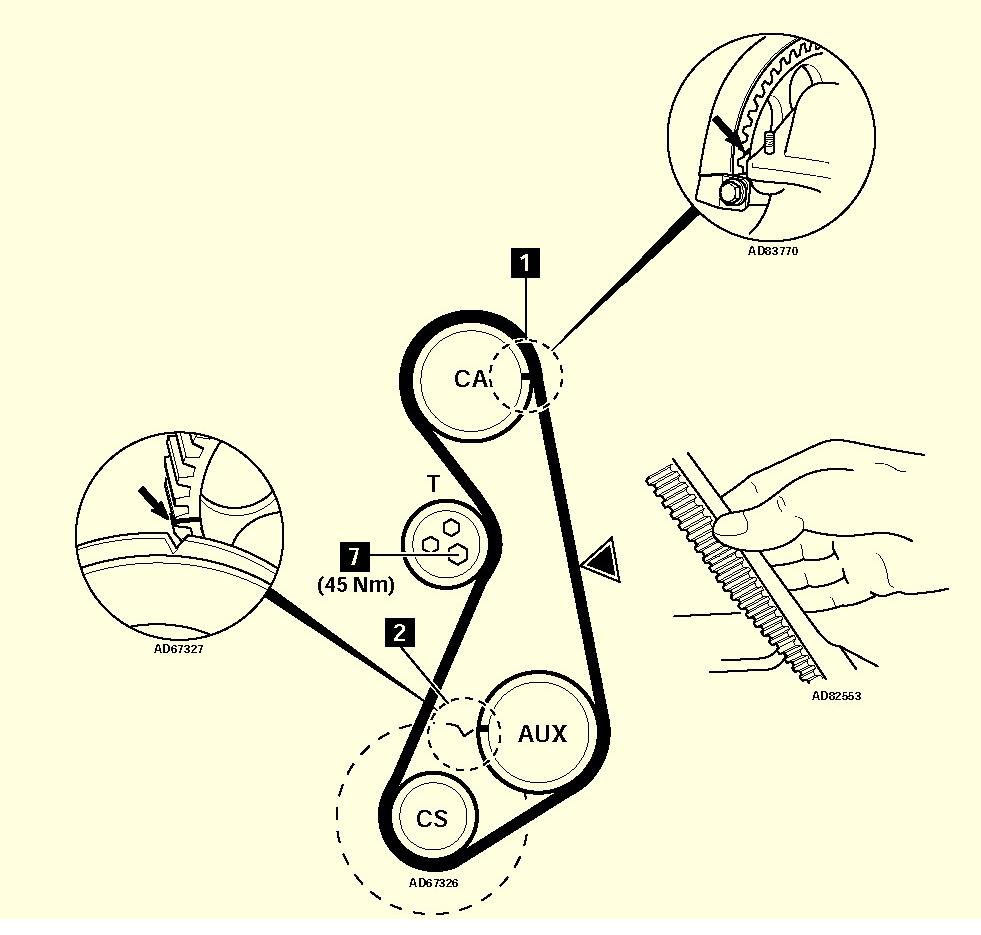

Колега той сега значи е повече от опънат,не мога да го мръдна вообще камо ли 90 градуса.. :facepalm Когато я купих стареца ми каза че го е сменил с нов на скоро ( даже ми даде стария ремък), но нищо утре като го разхлабя ако спре досадния шум ще му купя един нов ремък.

снимката е за 1.8 двигател но принципа за опъване на ремъка е същия
